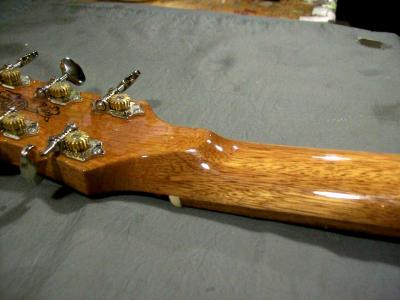

Pues veras, he estado viendo las fotos que subiste y creo que la pieza para el mástil, te da para hacer el mástil de una sola pieza, así tendrías un mástil muy fuerte, ya de paso le haría un voluta entre pala y mástil para tener más madera en ese punto critico que recibe más tensión.

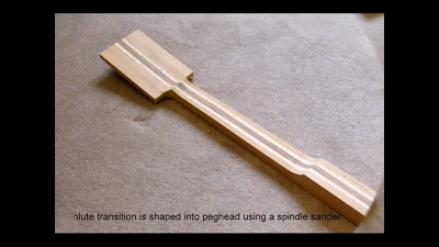

francisco javito
por el 22/04/2015
Como en esa foto que te pongo, pero si ademas, un carpintero con su sierra industrial, te cortase ese listón del mástil a lo largo, y se encolasen esas piezas invirtiendolas, se conseguiría aun más resistencia, por haber invertido la dirección de la veta y encolándola en contraposición la una con respecto de la otra.

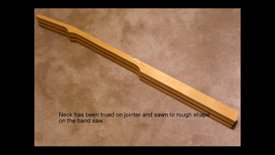

Enrique
por el 21/01/2018
Hola a todos estoy recopilando información de Google ,vídeos, post etc de todo lo que me encuentro,quiero hacer una neck through mi gran duda es el mástil sobre la medida de largo ancho y alto osea grosor total ya juntando las maderas encoladas ,es para no pasarme de poner maderas ,y luego el tema de el corte del mismo mástil no se medidas ( subo imágenes de el corte ) , agradecería algo de ayuda un saludo.
