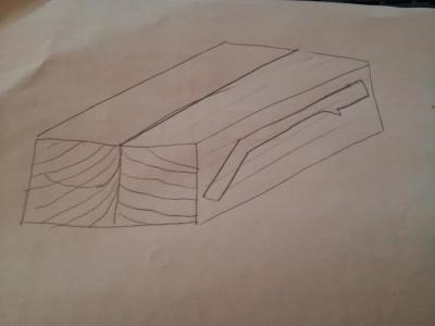

Es algo así, perdonar por la cutreza del dibujo, si a ti te da para hacerlo de una pieza, pues adelante con ello, si debes hacer un corte a inglete para hacer el ángulo de la pala, el corte y la union han de quedar perfecto para que sea muy resistente.
ltdkami
por el 21/04/2015
Si. Eso es a lo que me refería, asi perdera fuerza el mastil o quedara mas resistente que cortando y pegando a contraveta?
francisco javito
por el 22/04/2015
Pues creo que así es mejor, así no hay un punto de unión entre la pala y el mástil, y como son dos listones y la dirección de la veta va en contra dirección el uno con respecto con el otro, en cada uno de los dos listones se crea más oposición a la tensión de las cuerdas, y mas estabilidad en cuanto a los cambios de
temperatura y humedad.
Es como un mástil laminado con solo dos piezas.
