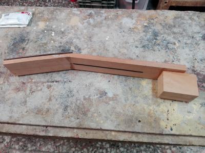

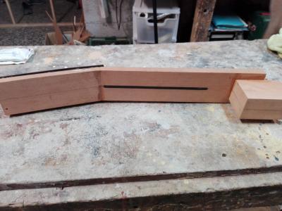

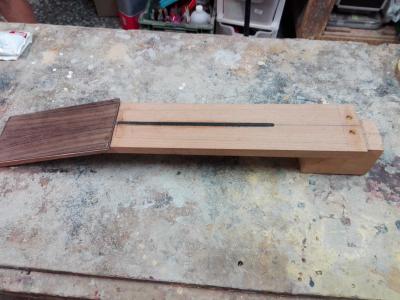

Bueno estoy de vuelta despues de 5 meses que me ha pasado de todo, jejejejej incluso una operación de apendicitis.... de la que aun estoy convaleciente, por eso aprobecho para subir los avances que os prometí.

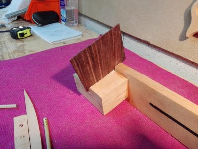

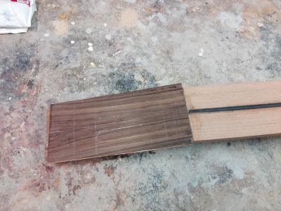

Despues de colocar las barras armonicas es el turno del mastil, pero no tengo fotos de cuando lo corté.....
pero si de cuando lo encolé y le puse la chapa de palosanto en la pala:

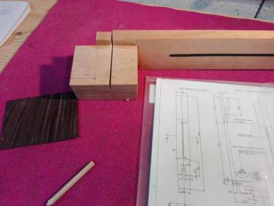

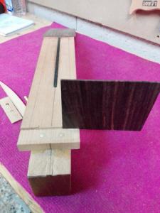

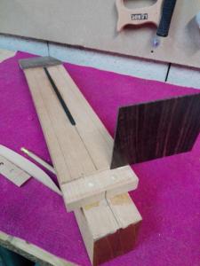

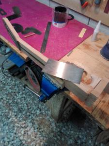

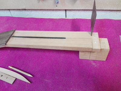

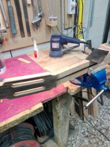

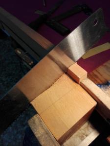

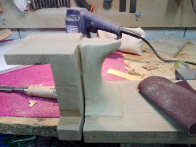

Lo siguiente son los cortes donde irán alojados los aros en el mástil, hay varios sistemas para hacerlos pero yo lo hago a la manera mas tradicional.
Tengo un trozo de palosanto con el mismo espesor de los aros que me sirve de guia para el canal.

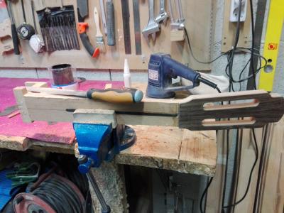

por el 21/11/2016

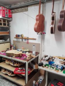

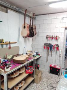

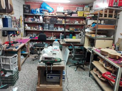

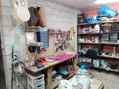

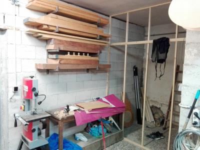

Ahora unas fotos del taller de como lo tengo en estos momentos...... osea manga por hombro!!!! jajajajajajaja y con la zona de pintura en obras.... ya que estoy remodelandola e instalando una super extracción.

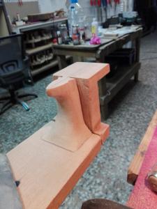

por el 21/11/2016

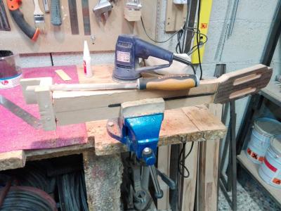

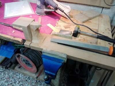

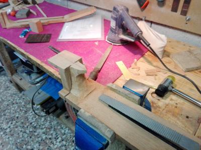

Es el momento de darle forma al zoque con escofina, limas, lijas y cuchillas de ebanista, es un paso que me encanta!!

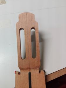

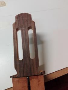

por el 21/11/2016

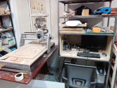

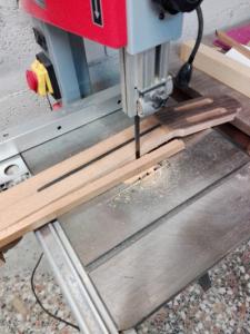

Lo siguiente fué cortar la pala con la cnc con la forma deseada, que al fin y al cabo es el sello de identidad de cada guitarrero, y cortar a casi las dimensiones el mastil para acabarlo con escofina, limas y cuchillas.
