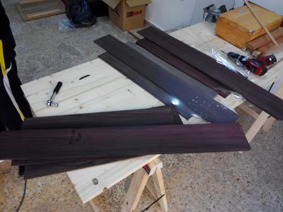

• 4 TAPAS DE Cedro rojo de Canadá
• 5 fondos y aros de Palosanto de la India
• 5 diapasones (en bruto) de Palosanto de la India
• 5 puentes de Palosanto de la India.
• Varios Kg de trastes
• 4 Clavijeros
• 5 Rosetas
• 5 mangos de Cedro rojo de Honduras
• 5 juegos de cuerdas

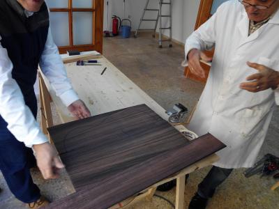

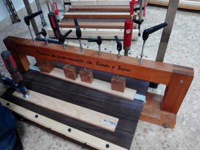

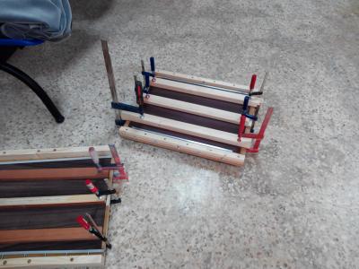

En la primera clase tambien nos comentó el maestro que teniamos que fabricarnos nuestra primera herramienta de montaje , una prensa para encolar tapas y fondos (adjunto foto), basicamente una tablero de DM con unos tornillos laterales que harán presion en los dos trozos de madera que junto a unos listones y unos sargentos que hacen presion por arriba.
Empezamos a igualar dos extremos de cada pieza de la tapa y fondo, con la ayuda de una regla calibrada, dos sargentos y una dremel como fresadora.
Una vez igualados se le aplica cola y se ponen a encolar durante 24h en la prensa.

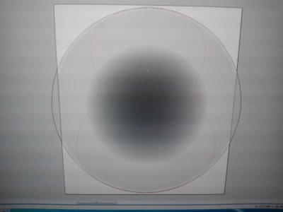

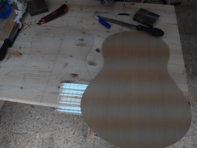

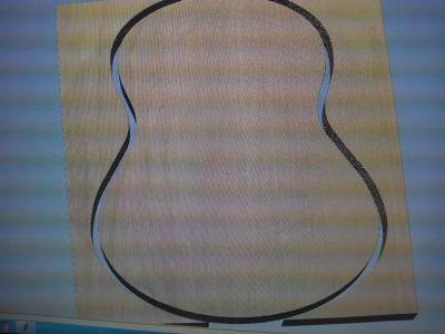

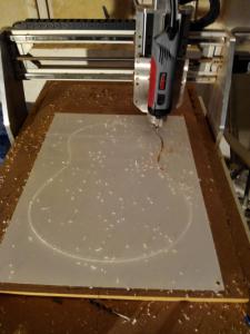

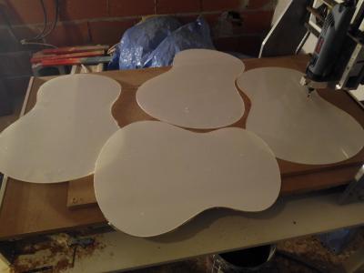

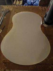

El siguiente paso fue el de crear una plantilla en metacrilato del contorno de la guitarra (tapa y fondo) con una diseño propio de Sebastián creado para este curso, el maestro que además de Luthier y profesor universitario, en otra época, trabajó con máquinas de control numérico y con AutoCAD......... y yo me dije.... coño que casualidad!!!! si yo fabrico desde hace años cuerpos y mástiles de guitarra con mi CNC!!!!
Algunos os acordareis de que me la robaron el verano pasado.......... aunque no hace muchos meses que la recuperé en parte........... toda la estructura y guías estaban perfectamente, pero faltaban los motores, fresadora, drivers, fuentes de alimentación...... un desastre...... pero en este mismo momento de empezar a crear las plantillas ya tenía yo la maquina al 100%, así que le comenté que tenía una CNC y que si por casualidad nos podía pasar los planos en dfx o dwg, en menos de 1 hora me llegó un e-mail del maestro con todos los planos de este modelo para poder pasarlos a mi maquina :sorprendido:
Así que nos ponemos de acuerdo los compañeros y hacemos una compra de Metacrilato para hacernos las plantillas en mi taller (adjunto fotos del proceso).

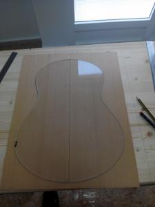

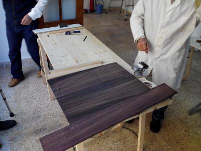

Ya con las plantillas en nuestro poder, lo siguiente que teníamos que hacer era regruesar las tapas encoladas y los fondos, para este trabajo las llevamos a un taller cercano que tienen una buena regruesadora para dejar las tapas en 3mm y el fondo en 4mm, yo flipo con que milimetrajes se trabaja en estas guitarras....... acostumbrado a los 4,5cm de las eléctricas.

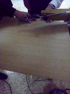

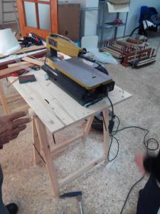

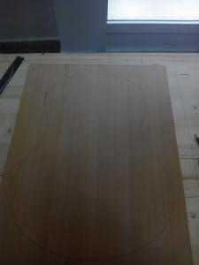

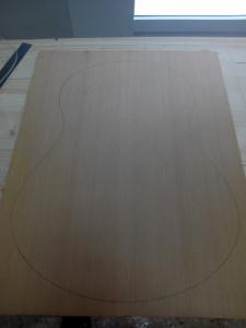

Una vez regruesadas era el momento de cortar nuestra tapa (adjunto fotos del proceso) con una sierra de cinta Proxxon para cortar el contorno, yo en este paso no utilicé mi CNC y lo hice igual que mis compañeros para así seguir con el proceso manual que nos demanda el maestro.

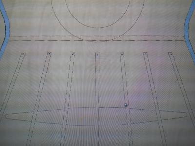

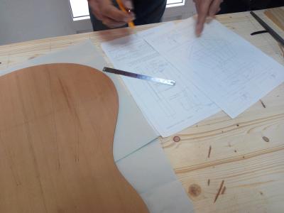

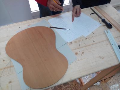

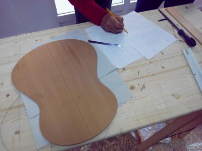

Era la clase de empezar a pasar cotas y medidas desde un plano, lugar donde se fresa la boca de la guitarra, el alojamiento de la roseta, posición de las varas armónicas, etc.... yo me dediqué a prestar mucha atención y a tirar unas fotos para el foro y mi archivo personal.

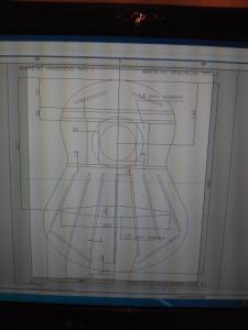

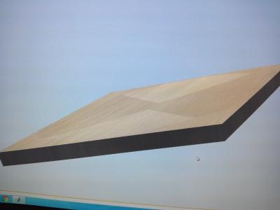

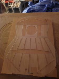

El siguiente lunes, como tengo los planos de este modelo de guitarra, me fui a mi taller a diseñar una plantilla con todo lo necesario para marcar la tapa y después cortarla con precisión numérica, os adjunto foto de plantilla, que viene de perlas para las futuras guitarras de este modelo.
Hay que pensar que cada modelo y constructor tiene una forma de silueta, posicion de barras armonicas, etc.... por lo que las plantillas que haces (como en las electricas) son para un modelo en concreto.

Os pongo unas fotos del trabajo con plano a mano y con el pie de rey y reglas.

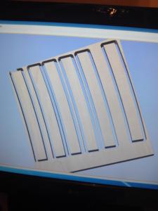

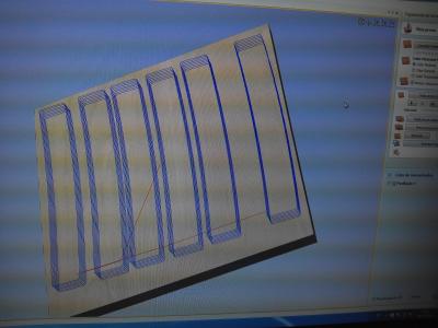

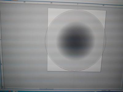

En este paso los compañeros también recurren a mi para cortarlos con la CNC, así que me pongo manos a la obra con el diseño (adjunto foto).

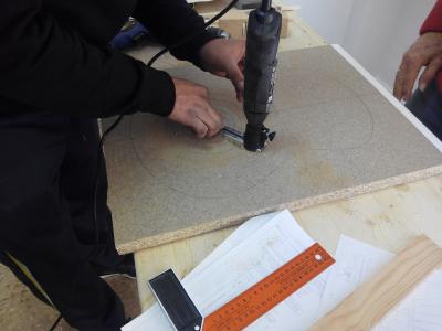

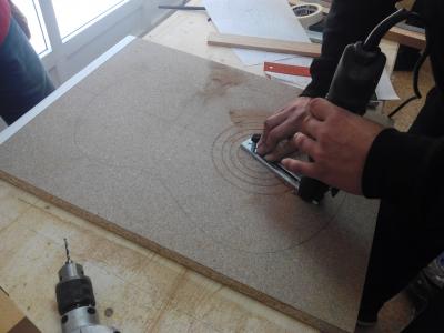

Lo siguiente es la horma para la tapa, es la pieza donde alojaremos nuestra tapa cuando se encolan las varas armónicas, refuerzos,etc.., que lleva una rebaje de 2,5mm con radio 6,5 (una imagen vale mas que mil palabras).
Asi que con la dremel y el accesorio de hacer circulos, empezamos fresando esos 2,5mm en una circunferencia que ocupa hasta el borde de la silueta y casi al borde de la boca.

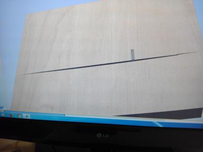

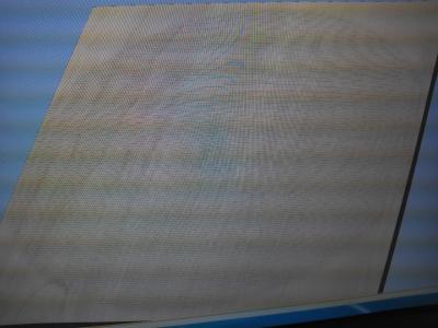

Yo para volver a cabrear al profesor....... jajajajajajajajajajaj me hago mi diseño para cortarlo y rebajarlo en mi taller y asi quitarme unas horas interminables de mini cepillo y lija, lija, lija y mucho sudor, jajajajajajajja.
