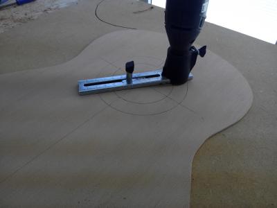

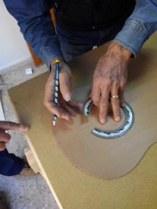

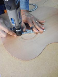

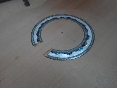

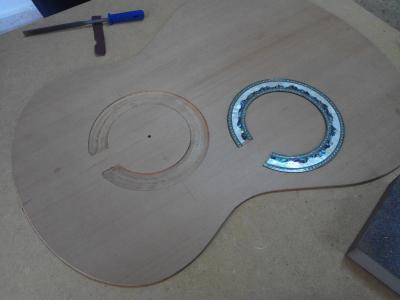

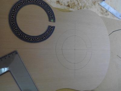

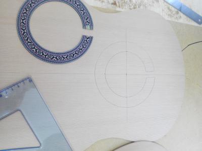

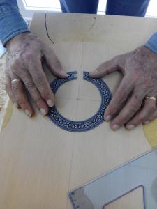

Era el momento de hacer los fresados para alojar la roseta, esa pieza que deben fabricar miles de enanitos con una perfección más que milimétrica.... porque hasta hace no muchos años se hacían a mano.... menudo currazo debía ser....

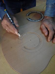

Para esto hay que medir desde el principio de la tapa hasta suposición y marcar para después con un punzón poder meter el accesorio de la dremel de hacer circunferencias, unas fotillos de este proceso.
runtothehills
por el 01/05/2016

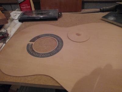

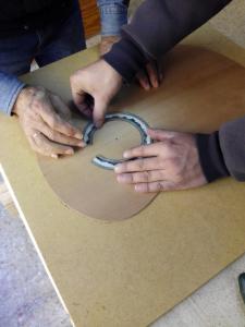

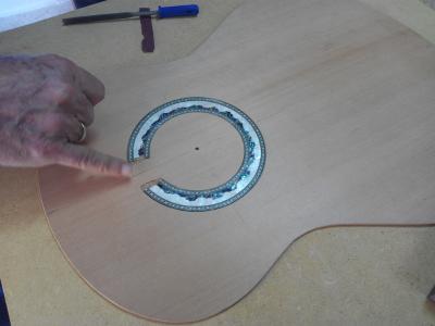

Con la ayuda y la atencion del maestro, fresamos mi roseta, que quizas es la más clasica y menos llamativa..... pero a mi me gusta, me recuerda a mi primera guitarra española.

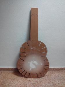

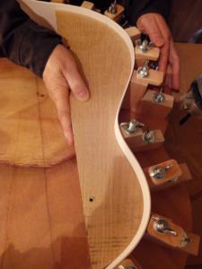

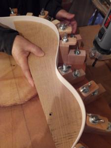

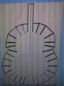

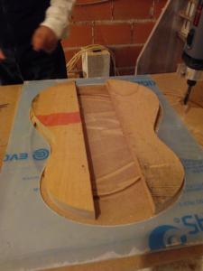

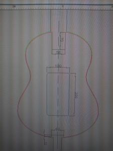

En este punto Sebastián ya empieza hablarnos de la "Solera" que es el utensilio en el cual se dejan secar los aros para que guarden la forma y tambien es la pieza fundamental por que en ella es donde se encola y monta toda la guitarra, incluido el mastil y demas cosas.

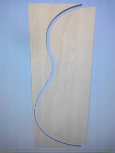

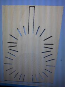

Os adjunto unas fotos de madre en proceso de construcción, es la del compañero David, para la mia volví a recurrir a mi queria CNC y hacerla con mas precisión que con la caladora, formón y lija, que no digo que a mano sea peor...... de hecho es como se hace desde hace muchisimos años!!!!
Pero a mi me gusta mi juguetito y pasarme horas delante del ordenador diseñando y retocando, os adjunto más fotos.
Como vereís también la solera lleva ese ovalo de rebaje entre el culo y la boca, jajajajajajajajaja, ya que la guitarra se monta siempre con la tapa en la parte de abajo-

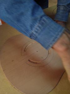

Llegados a este punto tnemeos que hacerle el agujero a la tapa, que es la boca.
Se dejan 2mm de madera hasta que empieza la roseta.

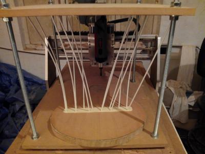

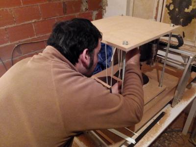

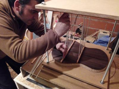

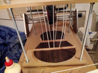

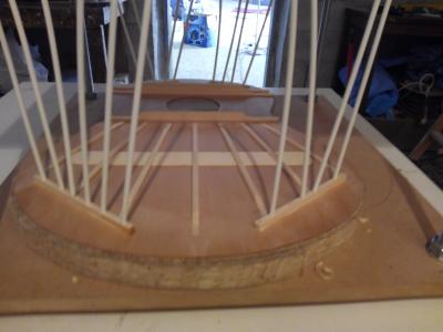

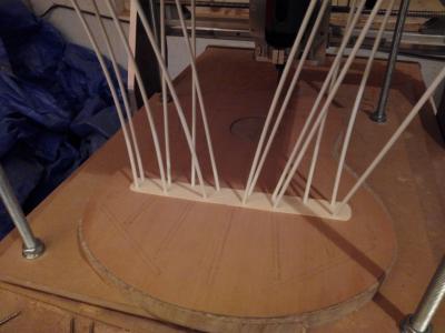

Ahora le toca el turno a otro utensilo que necesitamos para poder encolar y apretar la tapa para darle la curvatura que es la prensa de encolado, se hace con varillas de madera flexible o como en mi caso con varillas de fibra de vidrío como las de las tiendas de campaña.

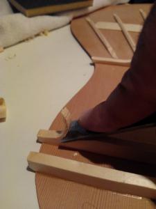

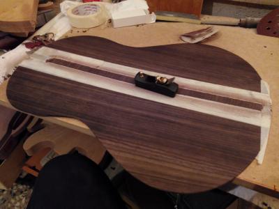

Hay que encolar una tira de palosanto en el fondo que hace de refuerzo en la unión de las dos partes que forman esta pieza, no tengo foto de cuando la encolé.... pero si de cuando pasé el cepillo para darle la altura y la forma curva, que se acaba con lija y mas lija.
También hay que encolar en la prensa las varillas de refuerzo laterales, que son de cedro rojo sacadas de varios listones que también compramos en Madinter ( ya os contaré mi buena opinión sobre ellos..... despues de visitar Barber muchas veces), y el refuerzo para el puente que es de pino abeto y tiene 1,5mm de espesor.

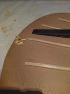

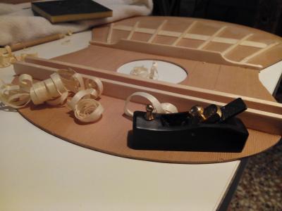

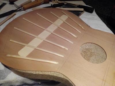

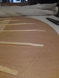

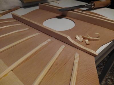

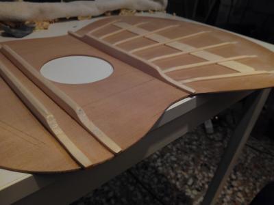

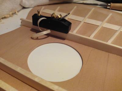

LLega el momento de encolar las barras armonicas y refuerzos en la prensa y con el utensilio de la tapa para que den la forma ovalada a la misma.
Tambien se rebajan de altura y se da la forma con el mini cepillo , formón y lija .
Este es unos de los pasos, que comentando con mis compañeros, mas gusta, meticuloso, laborioso y muy satisfactorio despues escuchar la para golpeandola para ver los armonicos que resuenan.
