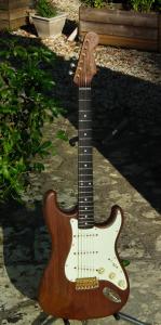

Como comenta Luis puedes dejarla con un acabado al aceite y te quedaría algo como esto:

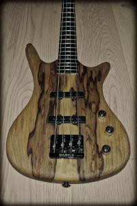

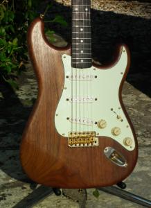

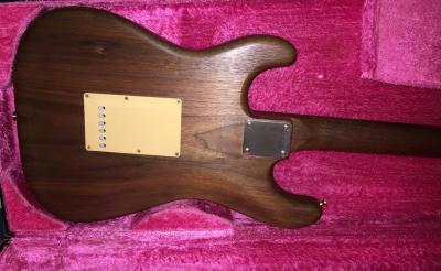

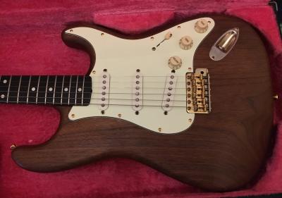

Para que quede un tacto a madera y protegido, lo mejor el aceite. Este bajo lo terminé con aceite y queda cojonudo..

¡Vaya preciosidad! Te ha quedado espectacular. ¿Que aceite se le da?
Carlos B
por el 11/12/2018
Yo en este caso he aplicado aceite de teka de exterior, el que se utiliza para los muebles de jardín o la tarima de las terrazas, da igual la marca. Si quieres que quede tacto a madera. utiliza un aceite que NO solidifique. La desventaja de que no solidifique es que requiere de más mantenimiento, una o dos veces por año volver a aplicar aceite. Ah! y mira que sea transparente, hay muchos aceites que llevan tinte incorporado.
Pablo
por el 11/12/2018
Aceite de teka transparente. Tomada debida nota.

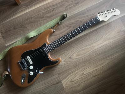

Hola, puedes tener en cuenta también el acabado con gomalaca, se hace con muñequilla, no sé si será cosa mía, pero estoy convencido que los acabados en con aceites quitan sonoridad al instrumento, gomalaca no.
Esa strato de rockinger está acabada con gomalaca, sin mucho esmero, pero por lo menos deja el cuerpo impermeable.
