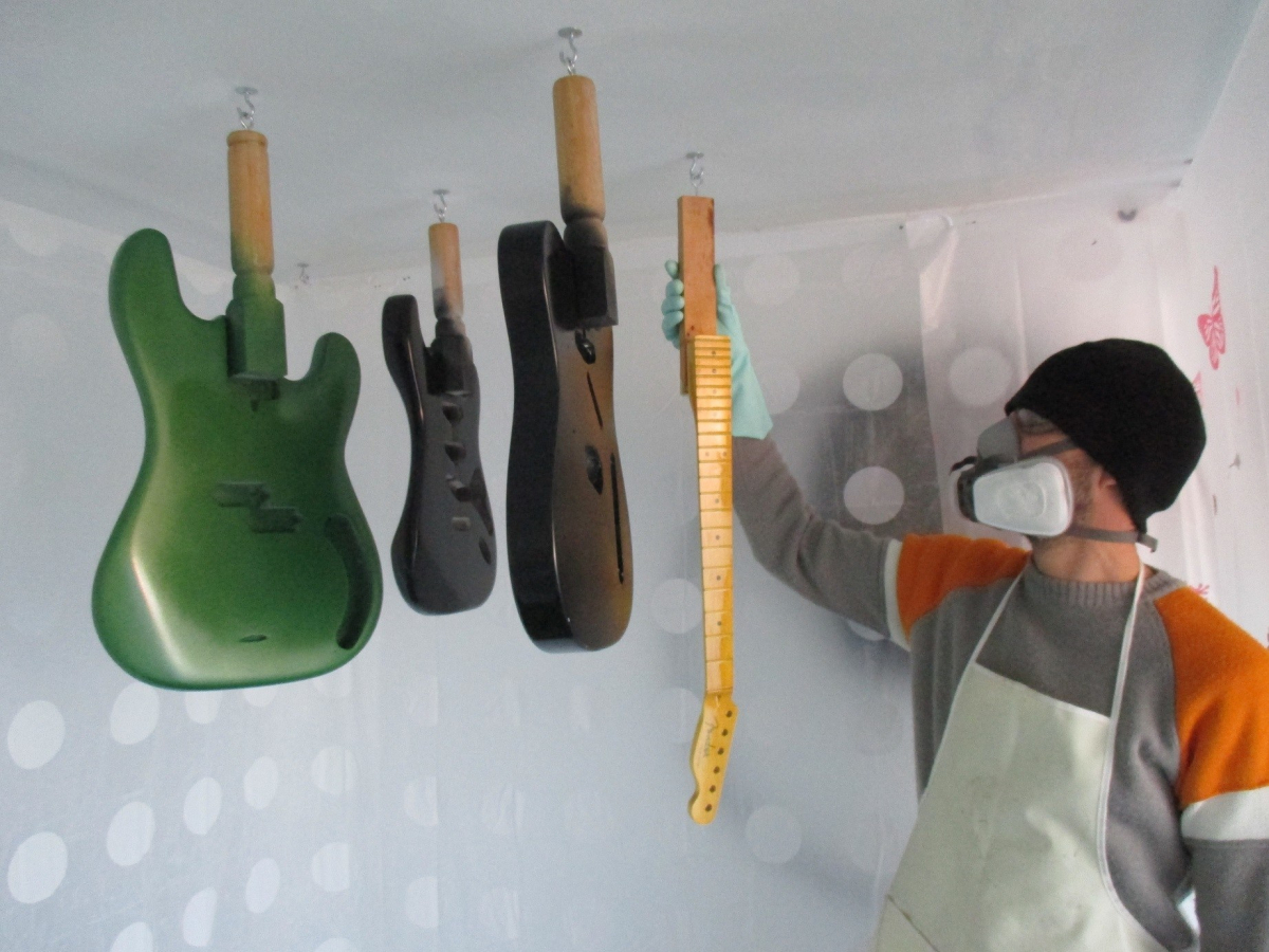

Pablo escribió:
También había pensado en llevarla a lacar a un taller de chapa y pintura de bugas ¿otra barbaridad?
No de hecho es bastante común. Suelen ser las mismas pinturas, se atornilla un palo viejo a modo de mástil aprovechando los 4 tornillos del neckplate y ese palo se sujeta colgado. Eso mejor se lo llevas hecho porque ese truco no todos los pintores de coches lo saben.
