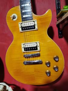

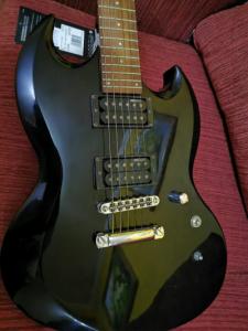

tengo que agregar que apenas llego la guitarra se la lleve a un luthier para que me la dejara bien ajustada con el alma, de igual manera el tuvo algo que ver con esto?. Les dejo una foto de las guitarras

#13 Si sí, si estamos de acuerdo, la comodidad manda. Sólo digo que un calibre demasiado fino para una escala corta puede dificultar el ajuste y quizá le obligue a situar la acción demasiado alta.
Samelix
por el 31/10/2019
#18 Si los trastes son muy bajos puede ser una bendición tener la acción más alta.
Al final la cuerda está a la misma distancia del diapasón que una de trastes altos y acción baja.
