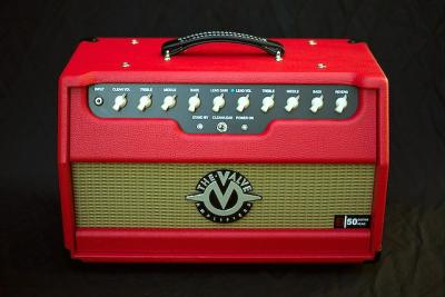

pues el ampli que tengo es este: mas un pantalla engl 1x12
volvere a mirar un poco todo a ver que pasa...pero al estar en canal lead y enchufar el OD el tono como se apaga .
gracias Oxa por la respuesta seguire observandolo a ver que pasa

Por cierto, te felicito por el amplificador, es de esas marcas poco conocidas pero que suenan muy bien, es italiana, no? Creo que uno de los guitarras de Mago de Oz lo usa, y a alguno mas le he visto con ellos. Pensaba que aun no habia distribuidor en España de estos amplis.... Espero que te tenga bien satisfecho!!

El ampli es italiano si,la verdad que no es una marca muy conocida,pero como yo noy muy de marcas me dio un poco igual,auqnue reconozco que iba un poco a ver que tal sonaba y poco mas... nada mas ver el canal clean que tiene no lo dude ni un momento,aunque su canal lead tampoco desmerece.
