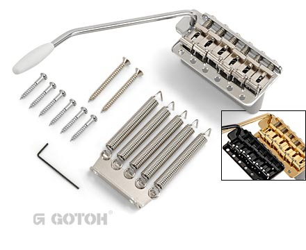

Buenas, he decido cambiar el puente a mi guitarra ya que el bloque de inercia (o sustain) es muy fino y de zinc (los que tengan esto en su guitarra, les recomiendo conseguir un bloque de acero grueso que le dara un subidon al tono).
Ahora viene lo bueno
Mi puente tiene una separacion de cuerdas de : 52,5mm. (distancia desde la 6ta a 1ra desde el puente)
Y estos tienen una distancia mayor, lo que quiero saber es si las cuerdas se desbordaran al llegar al mastil o no; ya que su separacion es mayor.
Me parece que podria aguantar el de 54 mm. pero es mas caro, si alguien que sepa de esto me puede informar, agradeceria un monton. Si puedo utilizar el de 56 mm, me ahorraria un poco de dinero, gracias. :brindis:
Estoy entre el Wilkinson Traditional Tremolo para strato €43 Separacion de cuerdas : 56mm
O Wilkinson/Gotoh VSVG €72
Separacion de cuerdas : 54mm

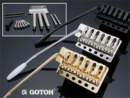

Alguien sabe si puedo instalar un puente de 2 puntos en una stratocaster hecha en Mexico. Estas guitarras traen de fabrica un puente de 6 puntos.
Gracias.
