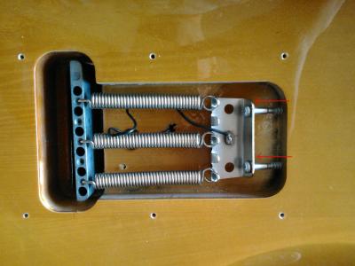

He comprado una guitarra de segunda mano de gama baja, una Squier Bullet, a la que he añadido una pastillas Noiseless Fender tambien de segunda mano, el fin era tener algo lo más parecido a una Fender, sin gastarme lo que valen, ya que no me es posible.
La guitarra trasteaba un poco, y como es de gama baja, me he decidido a meterle mano yo, ya que pregunté en una tienda y me cobraban 60 euros por hacerle unos ajustes.

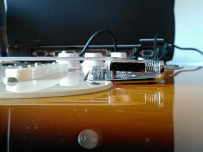

El principal problema era el trasteo, por lo que intenté quitarlo subiendo la silleta de la cuerda en cuestión (4ª y 5ª cuerda), pero no conseguía nada, al final me decidí por aflojar los muelles de la parte trasera que sujetan el puente, el resultado es que el puente se ha levantado un poco de la parte de atrás, y el trasteo ha desaparecido, a la vez que la guitarra parece algo más comoda de tocar, más blandita.
En principio he solucionado el problema, pero mi duda es si a largo plazo le va a pasar algo, al no estar el puente en paralelo con el cuerpo de la guitarra, como estaba antes, y como he leido en algunos sitios que debe estar.
La verdad es que estoy contento con el resultado final, y la guitarra suena muy bien para lo malilla que es, pero tengo dudas de si he echo bien ó debo poner el puente como estaba, y solucionar el trasteo de otra forma.
Adjunto fotos del resultado final.
Gracias.

El tema de que el puente este pegado a la madera es porque transmite mas vibraciones. Sin embargo, ahora tienes otro efecto, que es como el floyd rose, a parte de aflojar las cuerdas, tambien puedes tensarlas un poco, que es el recorrido que te da el puente hasta que llega a la madera.
No hay una altura correcta, si no que es una manera de hablar. Ahora has conseguido que la guitarra no trastee, y que es mas facil de tocar, asi que no te preocupes, solo que tienes algo menos de sustain.

Las puentes strato pueden ajustarse pegadas a la madera o tal como tu la tienes, mientras no te pases de 1/4" desde la madera a la parte baja del puente en su punto más alejado (donde empieza a curvar el puente), no hay problema...pero una cosa, el diseño original de Fender deja claro que la manera en la que Leo Fender ideó esta guitarra era con el puente sin pegar a la madera y a 1/4"....como dijo alguien una vez....una strato con el puente pegado al cuerpo es una mala telecaster
Y ahora al lio, tal como lo tienes en la foto estas cerca del punto bueno, pero te falta un poquillo....subelo un poco más aflojando los muelles y baja las selletas (conservando el radio del diapasón)....
Otra ventaja de poner el puente asi es que ganas una pequeña distancia a la hora de quintar

Gracias a los dos por las respuestas, las sensaciones que tenía eran que lo que había echo no estaría mal del todo, por que el resultado me gustaba, pero no tenía claro si tendría consecuencias negativas más adelante.

Yo no soy ningun experto pero: ¿no sera demasiado 2,5mm de separacion del puente respecto del cuerpo? ;)
