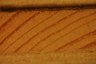

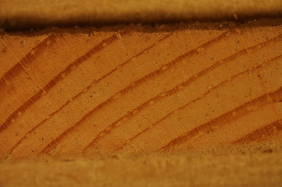

Esta foro (2 de 18) con la regla estás midiendo el ancho ¿no?
por otra foto, deduzco que el lado que ofreces a la cámara es la testa del trozo de madera (si no fuese así esa madera no valdria por tener la veta cruzada)
Ahí, si miras la testa... la veta se ve (o parece) horizontal ¿no?...
Pues ahí deberia verse vertical (en caso de corte radial) o curvada (en caso de corte por curterones)....
Si esto es así, es porque ese madero se ha cortado para utilizarlo como viga y no como tabla, así que "la parte de arriba" de ese tablón es el canto estrecho y largo (los laterales, en vertical en la foto)y no la parte ancha y larga que es lo que tu tienes ahora arriba en la foto.
Esto se aclararía con un dibujo....

Así que para luthería se llama, testa a la superficie donde se ven los anillos... ahí sabemos que estamos viendo "las puntas de las fibras" es decir... cuando la madera se hincha o mengua al secarse no lo hace en esta dirección... en un tronco sería la parte de las puntas
Ahora bien, con el canto y la cara podemos tener confusiones...

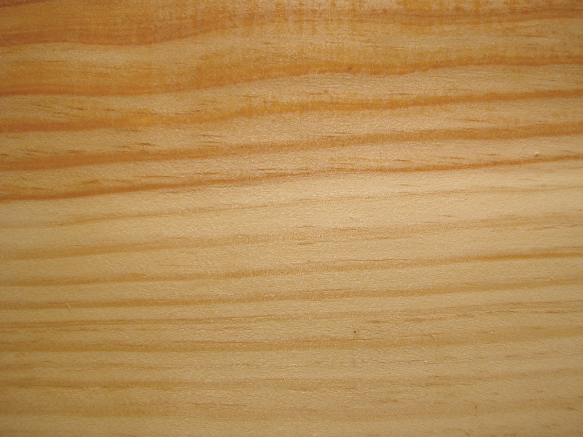

la cara es la parte mas ancha (normalmente) pero que se introduce en el árbol... es el corte "paralelo a uno de los radios".... de modo que el anillo en la testa queda curvo pero perpendicular a su superficie (la madera tiene mucha merma en este sentido, pues cuando se seca, esta cara no cambia de longitud pero sí de anchura) se suelen ver aqui las vetas mas o menos rectas y longitudinales... es tipica figura de madera de pino.
y el canto, es la parte estrecha (normalmente) y los anillos quedan curvos pero paralelos a esta cara, cuando la madera se encoje lo hace muy poco en esta dirección, esta cara tiende a ponerse convexa de ahí que no se elija este corte para hacer caras salvo en los laminados porque los dibujos son mas bonitos. suele tener ausencia de vetas o tener el veteado en curvas y anillos (no son los anillos de crecimiento del arbol, sino la veta).

si tu madera cumple estas especificaciones se puede usar, si tiene las caras cambiadas por los cantos no valdria.
Pero todo esto es también relativo, pues hay maderas que aún ofreciendo la cara y no el canto, vemos anillos, pues son cortes paralelos al diámetro pero alejados del centro... asi que hay que mirar las testas.

vamos a ver... en efecto tienes uno de los trablones con veta "tumbada".... seguramente es un resto de una viga (aunque ya te digo que para carpinteria estas cosas no importan demasiado.)
