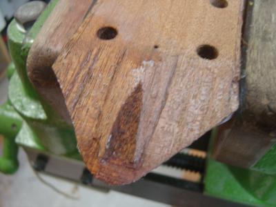

Estoy utilizando calor (secador de pelo) y acetona... un cepillo de dientes de niños pequeños que son muy suaves....
va saliendo, pero a un ritmo que si cobro las horas le va a salir igual de caro que hacer el injerto de madera.
Descarto lijas, espátulas o rascar con algo que pueda modificar la superficie. necesito el contacto perfecto entre las dos piezas rotas para que el encolado sea efectivo, si rasco una superficie irregular como la de una rotura de una madera y levanto astillas y cosas así, luego no podré encolar y que no se note la grieta.
Luego os pongo algunas fotitos de los avances.

frasco
por el 07/09/2012

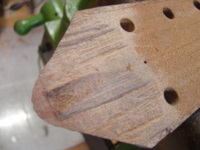

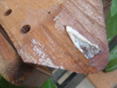

Os cuelgo fotitos...
cuando publiqué esto llevaba una hora y pico de trabajo y habia conseguido el resultado ese de la foto que se ve una franja ya sin silicona (con pocos restos)...
Ya os contaré como acaba la historia, gracias por los consejos.
