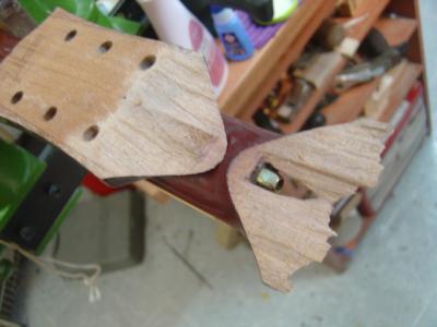

Yo creo que lo que está haciendo Frasco de usar acetona y calor, es la mejor opción. Puede ser que haya visto alguna vez algo así como un removedor de silicona, pero ahora no ando fino de más recuerdos sobre eso. Para el calor, es mejor la pistola de calor que el secador. Por 12 euros te pillas una, si no en un lidl, cuando cae, o un bricodepot o algo así. La posición mínima de calor de la pistola, calienta más que el secador (con el que te vas a tirar una eternidad aunque esté a tope y a 1 cm de distancia, y es una posición-temperatura bastante fácil de controlar sin correr riesgos. Eso sí. La posición 2, a tope de calor, seguro que te lo resuelve en un pis-pas. Te hace unos torreznos de silicona que... y el resto de la madera churruscadita, ahí con solera, jeje.
Como creo que no hay producto ideal, y al estar sobre una superficie porosa, no va a haber solución perfecta. Pero lo dicho: ataque químico y calor, alternando.
A ver si se retira bien.

yo la silicona la quito con el decapador( soldador) de aire caliente es como ese q te pusieron lineas atras parece un secador de pelo, pero cuidado hazlo despacio,

JAJAJAJAJAJAJA :meparto: :meparto: :meparto: ...Hay un producto que llaman quitapega que lo tienen los mismo del balonmano para limpiarse las manos y las zapatillas...Creo que eso te podía servir...
¿Frasco,probaste decapante en gel?...El de marca 3V3 va de cojones :sorprendido: ...De todos modos menudo garrulo el que metió silicona a una Les Paul :cry: :cry: :cry:

Pues mira... el artífice de esta maravilla es un "fantástico luthier" de Edinburgo... y da la casualidad que ya conozco otra historia (no tan mala) de otra pegada de pala de este hombre.
Como vivo en málaga y hay tanto guiri que viven en un "submundo" al margen de lo español terminan conociendose todos...
Me llegó una hamer usa con la pala rota, la historia es que la habia reparado el luthier de Edinburgo... con el tiempo se rompío de nuevo y la volvió a reparar... y se volvió a romper una tercera vez... Entonces este "Profesional del araldite y la silicona" dio que la guitarra no tenía arreglo y ha estado ocho años en una funda hasta que lo comenta en la tienda para la que trabajo y le dicen que tienen allí a "frasco el palas" que deje que le eche un vistazo... jejejejeje... y ya está en proceso de barnizado
Pues este dueño conoce a otra persona que también compro una guitarra les paul en ebay la rompieron en el transporte y que pasó por este mago del pegamento y el durabrite, así que también ha llegado a mi manos.
Si bien en la primera ocasión habia utilizado una colavinilica que termina quitandose con agua caliente, en esta segunda ya veis las fotos: silicona blanca de lavabos.

casi limpio...
mañana le doy con n poco de amoniaco y agua caliente para sacar algún restillo de grasa y lo doy por terminado...

Vas a meterle filetes de refuerzo?
frasco
por el 07/09/2012
dependerá de como vea la grieta... si cierra del todo, ese encolado es casi la misma superficie que queda en un encolado normal tras labrar la pala.
Si veo que la grieta no se cierra hasta casi desaparecer, meteré dos refuerzos traseros hasta el mastil.

Como bien dices si la superfície es amplia y la juntura es buena no se necesita refuerzo,yo en alguna epiphoene metí algún tubillón de haya en diagonal a modo de enganche y perfecto...La epoxi puede valer también pero no penetra tanto en la madera como la cola hide glue caliente o el titebond....Joder silicona blanca,cada vez que lo pienso me dá repelús :cry: :cry:

Ya se está encolando.... tiene un aspecto inmejorable... la grieta llega a desaparecer en la madera, solo se nota en la pintura. Buena señal en principio.
