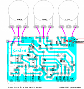

hola compañero, muchas gracias!! me alegra que te guste, mira, yo el bsiab2 no lo he trucado, ni hice ninguna mood, solamente lo que hice fue el de gausmarkov que lo he adjuntado en este hilo:
https://www.guitarristas.info/foros/nadie-anima-marshall-bsiab2-brown-sound-in-box/220536
lo hice exactamente igual que el esquema de gasumarkov ecepto un pequeño detalle, el condensador c13 se deja sin poner por que oscurece mucho el sonido, mi consejo es que hagas el bsiab2 tal y como lo hice yo en el esquema que adjunto en la cabecera de este hilo y luego despues de esto que cuando lo hagas NO pongas el condensador, c13, ya veras que maravilla.
Veras que esta tachado el condensador c2, pero ese si que tienes que ponerlo, hasta incluso te recomendaria que lo pusieras de un valor mas alto, este hace de filtro de alimentacion y evita ruidos, puedes poner un 220uf o un 470uf creo.
