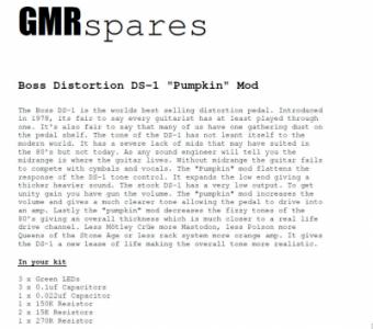

Estoy con la modificación Punpking esa y me parece que se salta algunos pasos con respecto a la keeley de los que dice Tony en este post que no son necesarios, como lo del puente con el condensador de 47pf, el interruptor y algun cambio inutil de condensador, creo.
Por lo pronto pienso puentear la resistencia 13 y pasar de tocar el diodo 4 como tony.
En esta mod solo se cambian los diodos 4 y 5 por led, las resistencias 5, 9, 16, 17 y los condensadores 1, 3, 12 y 13.
No me carga el pdf entero pero pongo la primera página en la que lo explica y dice los componentes de dicha mod:
