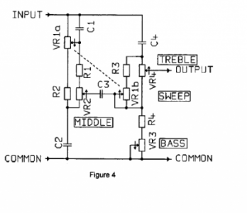

skamot escribió:
Digital, dentro del ampli son todo chips.
Estás algo equivocado amigo, el ISF es un control de eq pasivo. Lo que hace es variar simultaneamente un filtro paso bajo y un paso alto de forma que vas moviendo un pico de atenuación de los medios, en la posicion "britanica, tienes graves-medios y en la "americana" medios-agudos, y por cierto que tenga "chips" no significa que sea digital, los Amplificadores operacionales son "chips" y son analógicos.
Adjunto foto del circuito asi como el pdf de la patente

Y lo mejor es que es fácilmente tuneable cambiando un par de condensadores

Principalmente C1 y c3 que son los que desplazan el énfasis de medios, a experimentar se ha dicho

Yo me hice con un potenciometro doble y un par de jacks uno, para meterlo por el lazo de efectos de mi peavey Bravo y como no me gustaba la respuesta fui cambiando valores hasta que me gustó. Lo saqué todo de esta página que estamos media población de litronicos http://revolutiondeux.blogspot.com.es/2012/05/blackstar-isf-control-whats-going-on.html?m=1
