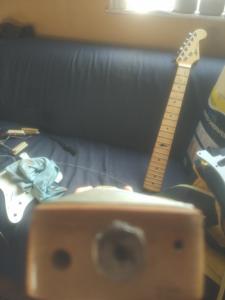

Se va a acabar el misterio porque voy a quitar la pintura a ver que hay debajo. Las dos guitarras son gangas de ebay.

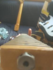

A ver que tal se da...tomo nota de lo de consultar dudas para la pintura por aqui. Pero lo primero que he detectado es que uno de los dos mástiles esta ligeramente torcido. Ojo, no curvado, torcido. Luego subo foto.

Si lo he pensado. Quiero hacer de esta guitarra algo versátil, asi que mi idea es poner unas buenas single en cuello y puente, y una humbucker en formato singlecoil en posicion media.
Las clavijas parecen ir suaves, sobre todo el juego que no esta roñoso.

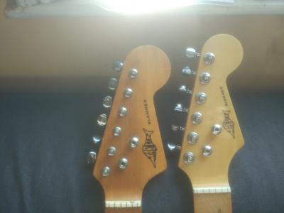

Curiosamente el mástil de pala ancha encaja a la perfección, y sin ningún tipo de holgura, en la guitarra negra, aunque pertenece a la roja. Entra bien prieto, y eso me gusta.
El problema de este mástil, que no se si es un problema, es eso, está ligeramente torsionado.
El otro mástil esta recto, es suave y los trastes tienen poco desgaste.

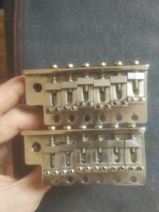

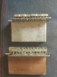

En cuanto a los puentes, la roja (que en lineas generales parece de peor calidad) traia un puente que parece de aluminio y no pesa un cagao.
La negra en cambio trae un buen bloque de...latón?, bien pesado y sólido.

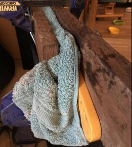

Nada mister eso es facil hay que tirar dos regletas desde el puente les pones mordazas al cuerpo y apretas con tacto para ir poniendole sin que se vuelva a torcer al apretar.Espero haberme explicado bien.
mister_ommadawn
por el 20/06/2019
Te refieres a algo asi como dos prensas, o sarjentos, que sujeten el mástil para enderezarlo, como en la foto?
