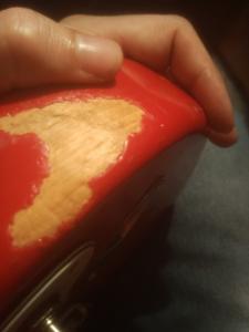

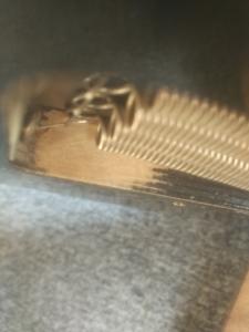

Bueno, aquí traigo mi duda. Es algo que me ha sorprendido (gratamente).

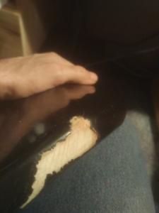

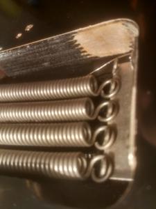

Resulta que tengo un par de guitarras Marlin (otro día hablare de esta marca que empezó en Alemania del Este, en el 84). Estaba convencido de que eran de contrachapado, ya que tienen el perfil típico del contrachapado en los huecos, con las planchas de unos 0.5mm. Se lo he mostrado a un colega (que entiende de máquinas y mecanismos, pero no tiene ni idea de guitarras). Al verlo me ha dicho que el no estaba tan seguro de que fuera contrachapado (yo lo veia evidente).
Su argumento era que las máquinas que hacen esos huecos en la madera, donde va el hardware, dejan esos surcos que parecen planchas, porque devastan poco a poco, pero que podía ser madera sólida.

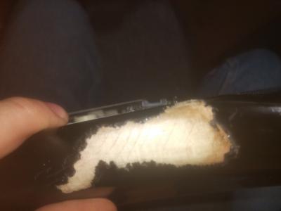

Me ha dicho que rascara la madera, y he rascado y pulido. Bueno, el resultado está en las fotos.
Es contrachapado? es madera sólida? Las supuestas planchas de contrachapado dejan de verse al pulir la zona. Si es madera sólida todo apunta a que es tilo, que tengo entendido que apenas tiene veta, o no se distingue.
A ver si hay algún entendido que pueda resolver esto.

tu amigo se piensa que la fresadora esta desvastando acero f - 1440 :) . 99 por ciento de que sea contrachapado

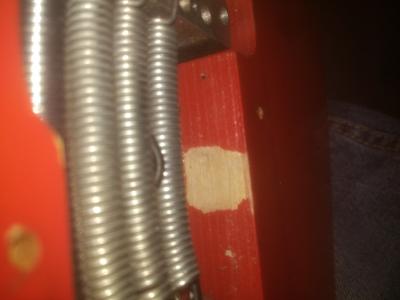

Mi movil no hace las mejores fotos del mundo, pero ahí se ve veta.

a mi no me carga la foto pero veo que es el canto del cuerpo entero a la vista y no hay duda entonces

Pudiera ser que las dos guitarras traigan una pieza central de contrachapado y laterales sólidos? No tendría mucho sentido...
Y en todo caso esas planchas características del contrachapado en el hueco del trémolo desaparecen lijando
txe
por el 20/06/2019

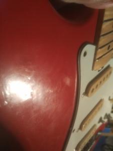

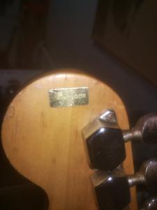

no tiene sentido eso, lo unico raro es que en la roja parece que la veta va mal pero puede que se una rareraza, en la tapa van en la direccion del mastil y en el canto tienden a ir transversal o como le de la gana a la madera.
Pon unas fotos a ver que tal son de bonitas como tienen la pala y eso

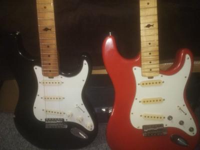

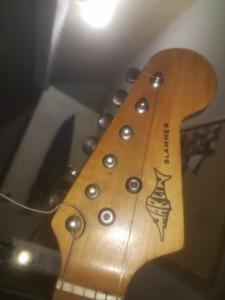

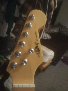

Son 2 guitarras "Marlin Slammer". La informacion que hay en la web sobre ellas es escasa y contradictoria. La marca paso por manos de distintos dueños, distribuidores y fábricas, pero resumiento todo muchisimo empezaron en Alemania del Este antes de la caída del muro de Berlín, en torno al 84-85. Hacia el 86 se mudaron a Korea, y continuaron la producción desde alli, siendo su distribuidor una empresa de reino unido. Ya eran más conocidos, especialmente en UK. Hacia el 89 fueron absorbidos por Hohner.
Esto por no aburrir, porque como digo hay peculiaridades en los modelos, o un mismo modelo que a veces es de contrachapado y otras de madera solida.
La info que hay es muy dispersa y en inglés, y curiosamente también en ruso.

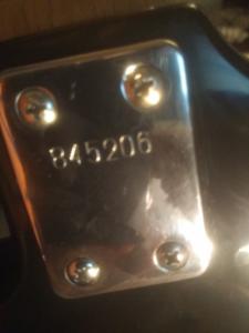

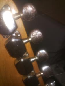

Y aquí van unas fotos: Notad que una aún lleva la pegatina Made in GDR, es decir German Democratic Republic (Alemania del Este). Y el traste 12 lleva un pececito, logo de la marca. Las pastillas de estos dos modelos suenan raro/mal e investigando parece ser que son soviéticas (Alemania del Este era amiga de Rusia en aquella época).
Las placas del mastil, según he investigado, unas traen número y otras no, y tienen como peculiaridad, los tornillos mas juntos de lo normal, no en las esquinas.
Despues de patearme todo internet he recopilado varios numeros de serie de las placas con la esperanza de encontrar un patrón que me dijera el año exacto de fabricación, pero no ha habido suerte, aunque si es cierto que los numeros encontrados parecen correlativos. Creía que las dos primeras cifras eran el año, pero lo descarto.Estos son los números:
713113
742054
751113
752092
831870
843043
843044
845206
847484
851721 bass
902780 bass
909429
Los siguientes modelos "Marlin Sidewinder" y algunos más eran más conocidos, de producción coreana y peor calidad.
Eso es todo. Pero sigo sin entender por qué demonios parecen de contrachapado y son de madera sólida.

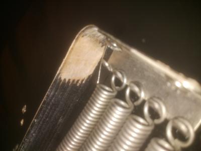

Es verdad, parece un efecto de la pintura... Parece ser sólida con una tapa superior y otra inferior de otro tipo de madera, como de 1,5mm, eso sí se ve en la foto, la tapa inferior al menos, entiendo que del otro lado también la habrá.
De todos modos a lo que te referías no es contrachapado sino laminado, no es lo mismo. El primero está hecho con virutas comprimidas, el segundo son planchas de madera pegadas entre sí. El laminado es muy usado en guitarras de caja por otras razones. El contrachapado se ve poco por suerte.

kraken igual es masilla para corregir desnivel de la madera y pintar decentemente. Pegar hoja tapa de madera llevaria mas costes y si pintas no se veria. No creo que harian eso viendo lo de la pala con dos uniones que da dolor....

Si que parece que hay una plancha, como menciona Paco. Y mide 1.5 mm (a dado en el clavo)

pues a ver que alguien me explica el sentido de la tapa que tenga mundo :).
OYE A ver si va a ser mdf o parecido, yo nunca he visto una
Paco
por el 20/06/2019 1 anuncio en Mercasonic
#11 En este caso no le veo sentido yo tampoco... Normalmente se hace porque pones un fina capa d euna madera más bonita para que quede resultona la guitarra, pero ésta está pintada. Como no sea porque la pintura agarra mejor sobre esa madera no lo se. Misterio...
