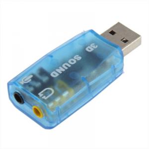

pues entonces le metes una tarjeta de sonido normal y corriente externa que son muy baratas, no hace falta que sea un guitar link, cualquier tarjeta usb, mi portatil tiene un minijack hembra que puede servir como entrada de micro o como salida de altavoces, no se puede usar par las dos cosas, asi que si quiero hacer esto con el necesito una tarjeta de sonido usb externa, si es una tarjeta sonido externa de las malas por ejemplo de estas que venden para jugar que valen 10 euros, pues tengo que utilizar una pedalera para grabar y enchufarla a esta tarjeta, si en cambio es una tarjeta buena, pues puedo conectar directamente la guitarra ahi y usar guitar rig o amplitube o cualquier sofware guitar.

Mira, mas concretamente acabo de pedir yo ahora dos de estas, estan a 0.76€ en ebay pidiendolos a china, yo acabo de pedir dos de estos por si alguna vez me da el punto de enchufar la guitarra en mi portatil, estan muy bien, llevan entrada de micro (por ahi meto el pocket pod) y salida de auriculares, me he gastado en dos tarjetas de etas 1.52€, si encima funcionan con los drivers asioall4 ya es la ostia jajaja, que seguro que si, por que funcionan con todas las tarjetas jeje.

la foto que yo te pongo en ebay sale regalao, te cuesta mas barato que una lata de fanta de naranja en un supermercado.
