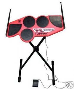

Frasco vi una página similar donde enseñan hacer los pad de una batería.
Es genial este aporte pero para todos aquellos que no quieran hacerse la picha un lio, les recomiendo la batería de la ps2 topway o como la llamo yo topeguay.
Es una batería electrónica, que con el adaptador de la ps2 a al pc por el puerto del usb y unos programillas tenemos una batería electrónica decente.
Yo la compre en disco azul por 40€.
La configuración que tiene son charli, dos timbales, caja y plato de corte y bombo.
El bombo es un pedal un poco roñoso que yo lo peque a una alfombrilla de ordenador con belcro para que no se moviera.:D
También te trae un pequeño trípode para poder ponerla en plan mesita y tocar guay.
La utilizo con el programa de código abierto DTXmania para pc o Guitar freak más Drumania de la ps2.
Buena calida y un precio muy bueno.
Con dtxmania podemos incluso grabar pistas de batería de muy buena calidad para utilizar como samples en nuestros temas. En fin que yo la tengo y la recomiendo.
Solo se hacer tum, tum pac pero para mi es mas que suficiente :P

gracias compañeros, pero esa batera casi no existe ya :D
la he mejorado a partir de una batera de "derribo" que compre de segunda mano por 50 euros.
