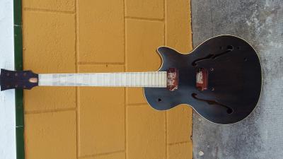

Construyendo mi primera les paul hueca
Loren
por el 21/10/2016
El puente es de prueba. Ira uno dorado.y lo proximo sera barnizarla
Loren
por el 11/11/2016
Ya estoy liado con el barniz. Aki esta con dos manos de tapaporos poliuretano. La tapa ha cogido un tono superguapo.
marcial606
por el 12/11/2016
que buena pinta tiene esa guitarra...y el puente, es todo un acierto!! le queda de maravilla!!
:okis:
xPablosKi
por el 12/11/2016
Que pasada de guitarra!
Loren
por el 12/11/2016
Gracias por los comentarios

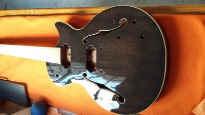

Loren
por el 03/01/2017
Bueno señores pues no he avanzado mucho.ya tiene su segunda mano de poli y lo siguiente sera pulir y abrillantar

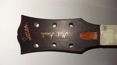

Loren
por el 03/01/2017
Ah bueno y su logo y modelo puesto.lo he realizado a mano con permanente dorado. Para proximos proyectos alomejor me decanto por hacerme unos decals para que quede mas profesional jeje
marcial606
por el 04/01/2017
Te está quedando preciosa!!

txe
por el 05/01/2017
Que marca de pulimento le has hechado para que brille así?
Loren
por el 05/01/2017
#35 jeje ojalá fuera ya el pulimento y la pudiera montar Txe
. Es la laca poliuretano brillante ,pero no la puedo dejar así porque tiene muchas zonas matizadas , piel de naranja y notitas de polvo incrustadas, así que todavía tengo que pulir y abrillantar aunque parezca que ya esta terminada
