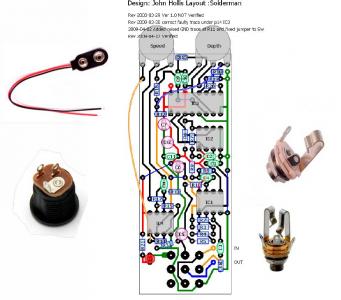

Estoy queriendo montar este chorus con el esquema de soldersound, tal como viene en el post, pero antes de comprar los comoponentes necesito resolver unas dudas... A ver si alguien que lo haya montado me puede echar una mano... Dr. Maligno, te invoco!!
1. Qué tipo de Switch es el que le va??
2. No veo forma de enganchar la alimentación y los jacks. Me he estado leyendo el post del True bypass
https://www.guitarristas.info/foros/true-bypass-gran-incognita-respuestas-tus-preguntas/167104
pero en cuanto la placa se sale de ese esquema ya voy perdido, además este tiene el 3pdt en la placa, así que no me entero.
A ver si me decís algo.
Saludos!
essayer
por el 27/12/2011
Se me ha ocurrido que si alguien tiene tiempo de completar este esquema con el paint o algo así y subirlo ya lo tendríamos al pelo..

Bueno, por si alguien está en las mismas que yo, parece que una opción para el cableado, a falta de probarlo, sería esta. Teniendo en cuenta que el chasis sea de metal y los jacks sean open frame.
