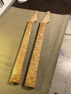

Buenas buenas familia!! no os tengo olvidados de hecho he estado muy a tope con las guitarras, currandome los mastiles en lo que seca el barniz para que cuando esten listas para pulir, el barniz seco , pues ya esten los mastiles listos, con sus trastes nivelados, cosa que sea solo pulir la guitarra y pues montarla.
Vamos alla!!

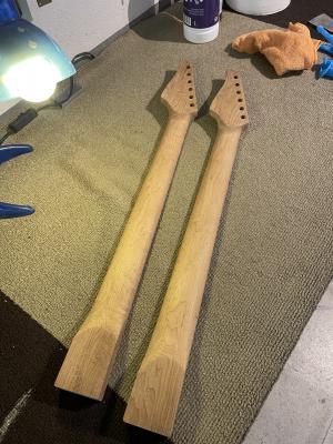

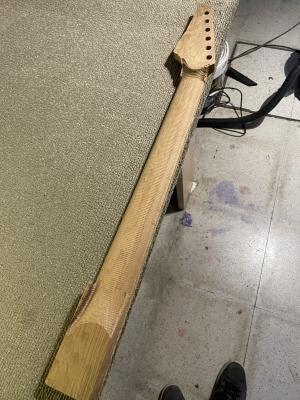

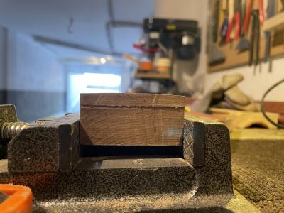

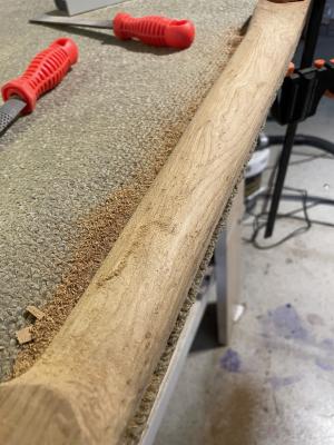

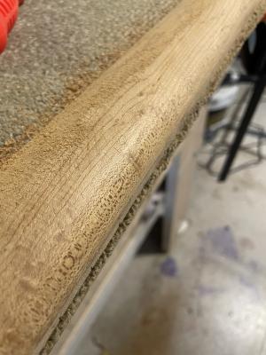

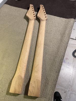

Partimos del mastil en esta forma. Aqui insisto para los que creeis que con una CNC ya esta todo hecho, pues no. Es cierto que los que teneis una impresora 3D, sabeis loq ue es la resolucion, y pues a mas resolucion, mejor acabado, en la CNC pues hay algo parecido, lo que ocurre es que tampoco queremos que nuestra maquina tarde infinitas horas y tambien pues hay una resolucion maxima, en fin... asi seria como sale de la CNC, evidentemente es una ayuda, ya esta muy cerca de su forma final, pero aun queda mucha escofina, cuchillas y lija
index.php?controller=forum&action=view_attachment&attachment_id=172253
index.php?controller=forum&action=view_attachment&attachment_id=172254

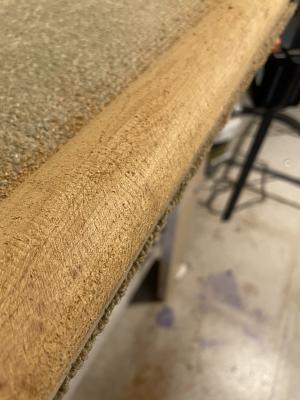

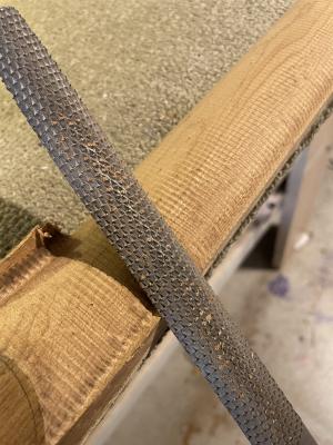

Comenzamos con escofina gorda o de desbaste.
index.php?controller=forum&action=view_attachment&attachment_id=172255
index.php?controller=forum&action=view_attachment&attachment_id=172256

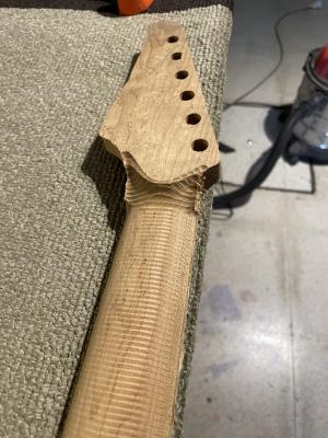

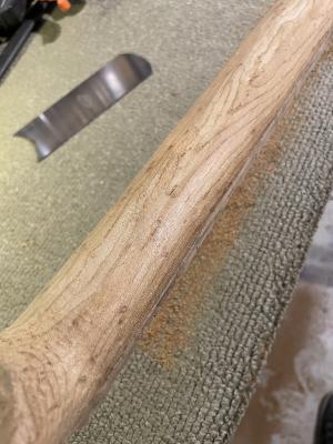

Luego Escofina Fina.
index.php?controller=forum&action=view_attachment&attachment_id=172257
index.php?controller=forum&action=view_attachment&attachment_id=172258

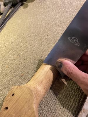

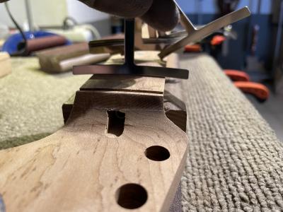

Luego cuchillas de ebanista y luego lija 80
index.php?controller=forum&action=view_attachment&attachment_id=172259
index.php?controller=forum&action=view_attachment&attachment_id=172261
index.php?controller=forum&action=view_attachment&attachment_id=172260

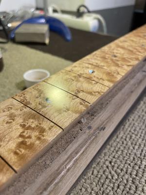

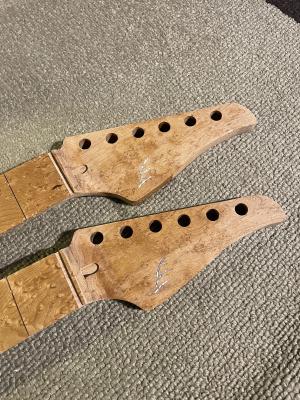

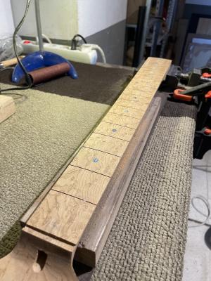

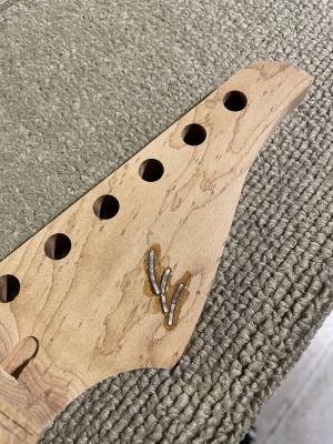

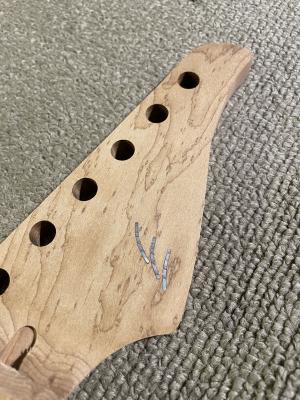

Vamos con los inlays de abalone
index.php?controller=forum&action=view_attachment&attachment_id=172262
index.php?controller=forum&action=view_attachment&attachment_id=172263

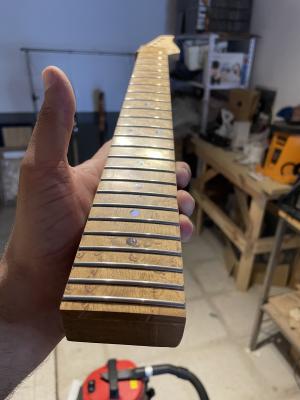

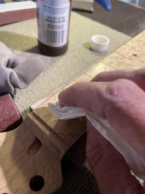

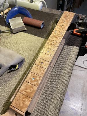

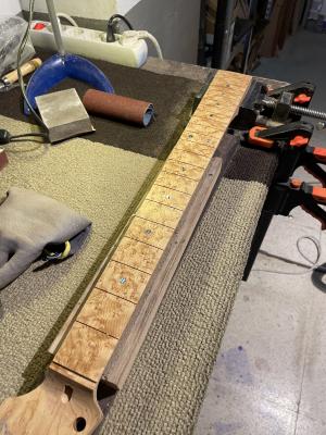

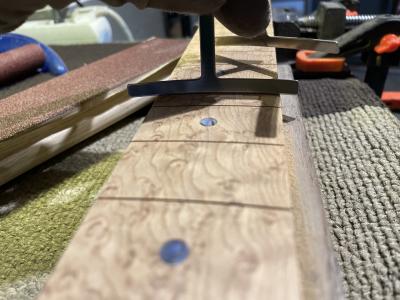

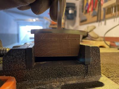

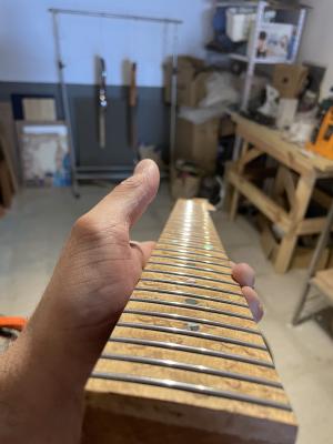

Y vamos con uno de los curros mas duros, el radiado del diapason, a lumbar limpio! xD
index.php?controller=forum&action=view_attachment&attachment_id=172264
index.php?controller=forum&action=view_attachment&attachment_id=172265
index.php?controller=forum&action=view_attachment&attachment_id=172266
index.php?controller=forum&action=view_attachment&attachment_id=172267

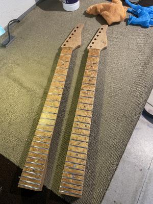

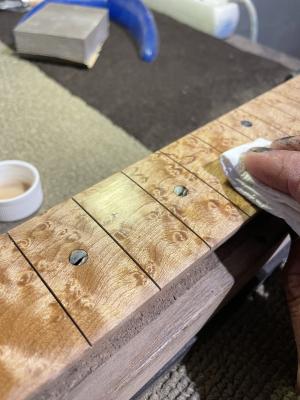

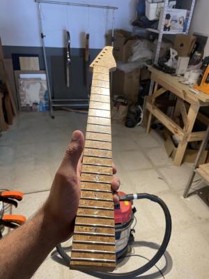

Una vez radiado el diapason yo aplico lija de 120-240-320-600-1000-2000 y esta vez he decidido dar unas 3 capitas finas finas de tru oil, no empapando el paño sino con mucho cuidado para ya "proteger" el diapason y muy finas las capas y con mucho cuidado para que no nos caiga aceite en las ranuras de los trastes, porque luego le vamos a dar cianocrilato y si tiene aceite pues no va a hacer su efecto.
index.php?controller=forum&action=view_attachment&attachment_id=172268
index.php?controller=forum&action=view_attachment&attachment_id=172269
index.php?controller=forum&action=view_attachment&attachment_id=172270
index.php?controller=forum&action=view_attachment&attachment_id=172271
index.php?controller=forum&action=view_attachment&attachment_id=172272
index.php?controller=forum&action=view_attachment&attachment_id=172273
index.php?controller=forum&action=view_attachment&attachment_id=172274
index.php?controller=forum&action=view_attachment&attachment_id=172275
index.php?controller=forum&action=view_attachment&attachment_id=172276

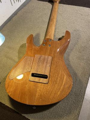

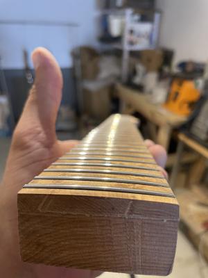

Me he saltado toda la parte de entrastado porque es un coñazo y pues porque ya la he explicado como la hago yo en otros post y pues bueno!! aqui estan ya los mastiles entrastados y nivelados, y con su tru oil y cera dados!!
index.php?controller=forum&action=view_attachment&attachment_id=172277
index.php?controller=forum&action=view_attachment&attachment_id=172278
index.php?controller=forum&action=view_attachment&attachment_id=172279
index.php?controller=forum&action=view_attachment&attachment_id=172280
index.php?controller=forum&action=view_attachment&attachment_id=172281
index.php?controller=forum&action=view_attachment&attachment_id=172282

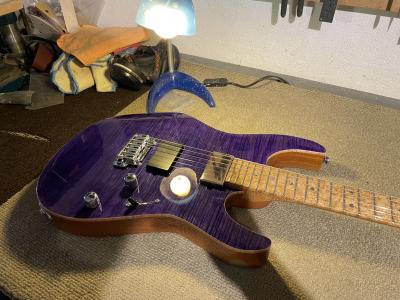

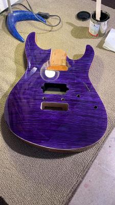

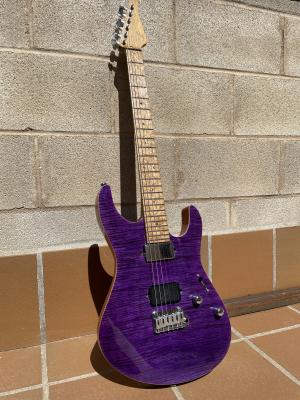

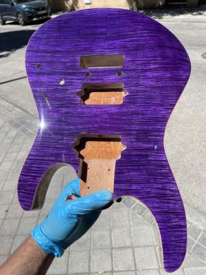

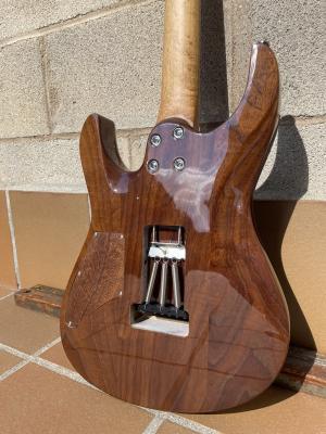

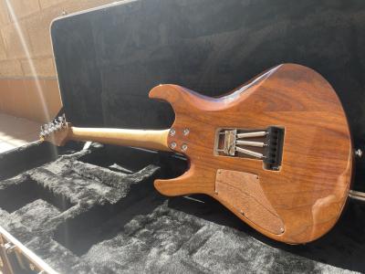

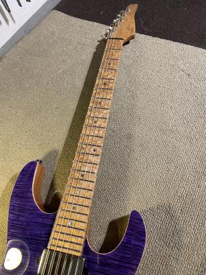

Episodio 3.0 Final: "Pulido y Montado"

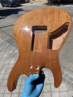

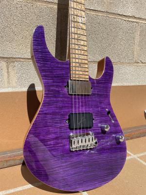

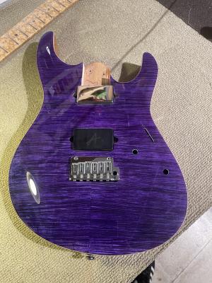

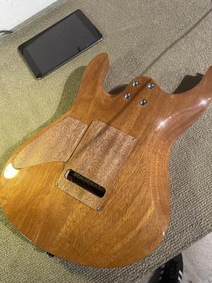

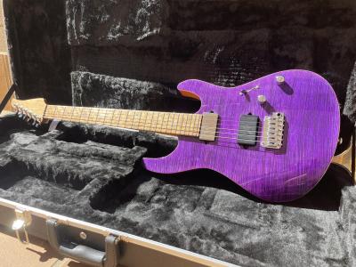

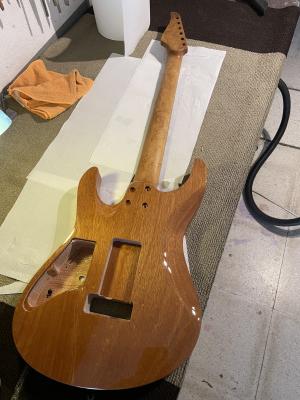

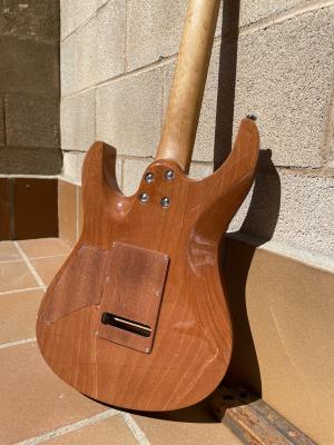

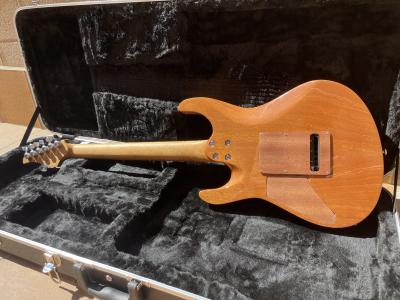

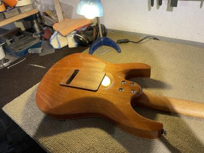

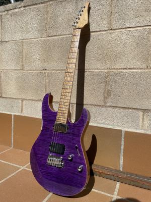

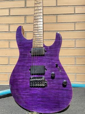

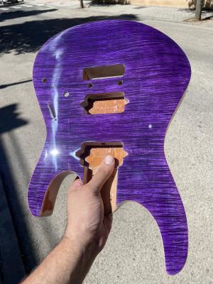

Buenas buenas querida familia!! aqui os traigo el ultimo episodio de esta construccion, la verdad no he hecho practicamente fotos del proceso de pulido en si, pero bueno en otros post he hecho fotos de mi proceso y bueno la verdad que tampoco es que sea el mejor acabado de la historia, yo pienso que es lo suficientemente bueno y aceptable para las herramientas que yo tengo y pues la calidad que puedo alcanzar.
De todas formas pues os cuento un poco , yo utilizo pues lija de 1000-1500-2000 al agua y luego le doy caña al pulido con pulimentos menzerna P204 en formato "cera en barra" y luego el pulimento menzerna GW58 me parece que es. Luego le doy un poco de quita arañazos de 3M y ya finalmente cera de carnauba de la marca turtlewax.

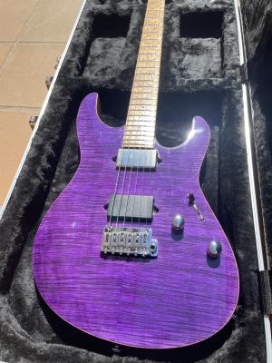

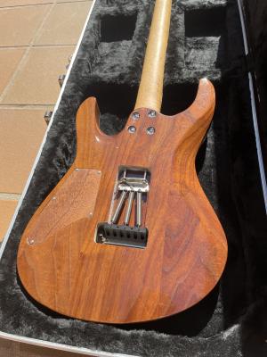

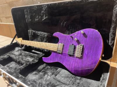

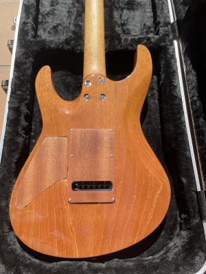

Dentro fotos!! Aqui la morada primero , que fue la que mas fotos le hice
index.php?controller=forum&action=view_attachment&attachment_id=172795
index.php?controller=forum&action=view_attachment&attachment_id=172796
index.php?controller=forum&action=view_attachment&attachment_id=172797
index.php?controller=forum&action=view_attachment&attachment_id=172798
index.php?controller=forum&action=view_attachment&attachment_id=172799
index.php?controller=forum&action=view_attachment&attachment_id=172800
index.php?controller=forum&action=view_attachment&attachment_id=172801
index.php?controller=forum&action=view_attachment&attachment_id=172802
index.php?controller=forum&action=view_attachment&attachment_id=172803
index.php?controller=forum&action=view_attachment&attachment_id=172804
index.php?controller=forum&action=view_attachment&attachment_id=172805
index.php?controller=forum&action=view_attachment&attachment_id=172806
index.php?controller=forum&action=view_attachment&attachment_id=172807
index.php?controller=forum&action=view_attachment&attachment_id=172808
index.php?controller=forum&action=view_attachment&attachment_id=172809
index.php?controller=forum&action=view_attachment&attachment_id=172810
index.php?controller=forum&action=view_attachment&attachment_id=172811
index.php?controller=forum&action=view_attachment&attachment_id=172812
index.php?controller=forum&action=view_attachment&attachment_id=172813
index.php?controller=forum&action=view_attachment&attachment_id=172814
index.php?controller=forum&action=view_attachment&attachment_id=172815

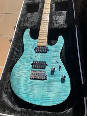

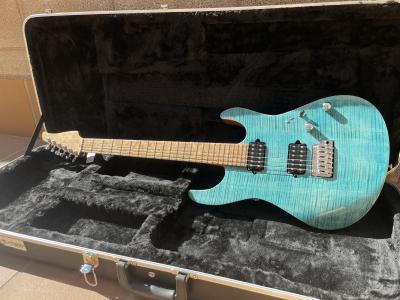

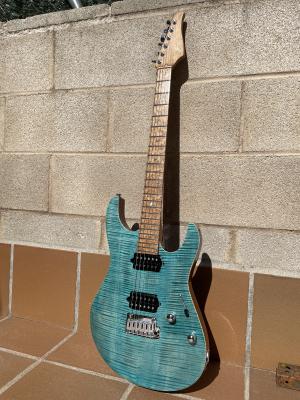

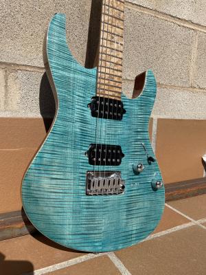

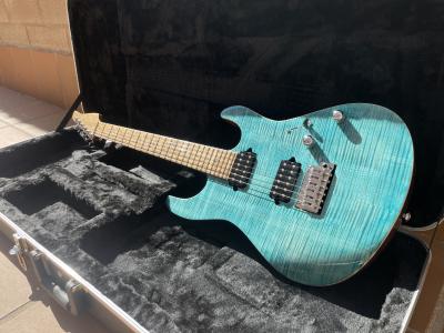

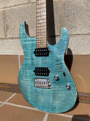

Aqui va la "Teal" que la mayoria decis que es azul, yo me estoy comenzando a rayar pensando que soy daltonico ehhh... porque para mi es un "verde azulado" pero bueno... xD
index.php?controller=forum&action=view_attachment&attachment_id=172816
index.php?controller=forum&action=view_attachment&attachment_id=172817
index.php?controller=forum&action=view_attachment&attachment_id=172818
index.php?controller=forum&action=view_attachment&attachment_id=172819
index.php?controller=forum&action=view_attachment&attachment_id=172820
index.php?controller=forum&action=view_attachment&attachment_id=172821
index.php?controller=forum&action=view_attachment&attachment_id=172822
index.php?controller=forum&action=view_attachment&attachment_id=172823
index.php?controller=forum&action=view_attachment&attachment_id=172824
