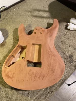

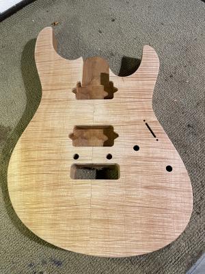

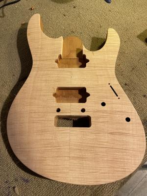

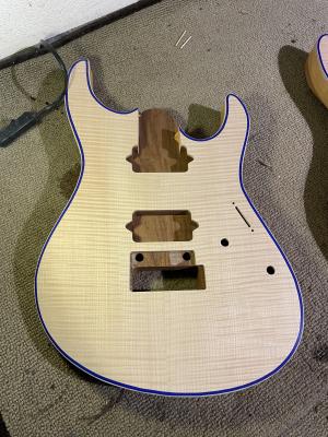

En este episodio me he dedicado a preparar ya la otra guitarra (que ya tiene dueño de por aqui nuestros amigos gaseosos del foro!!), y una vez tenemos ambas guitarras ya preparaditas a enmascarar el binding.

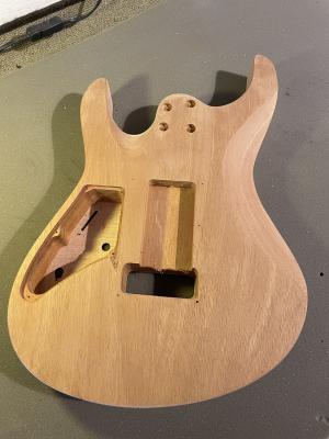

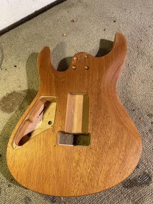

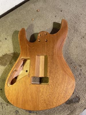

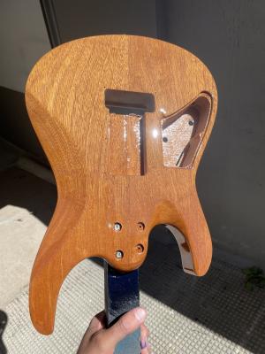

Aqui esta la guitarra de cuerpo del caoba ya lijadita y preparada para la siguiente fase de enmascarado de binding.
index.php?controller=forum&action=view_attachment&attachment_id=171927
index.php?controller=forum&action=view_attachment&attachment_id=171928
index.php?controller=forum&action=view_attachment&attachment_id=171929
index.php?controller=forum&action=view_attachment&attachment_id=171930
index.php?controller=forum&action=view_attachment&attachment_id=171931
index.php?controller=forum&action=view_attachment&attachment_id=171932
index.php?controller=forum&action=view_attachment&attachment_id=171933

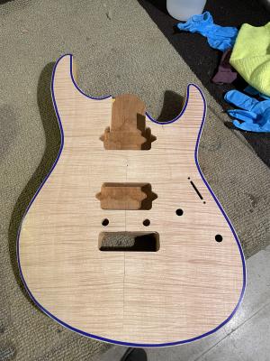

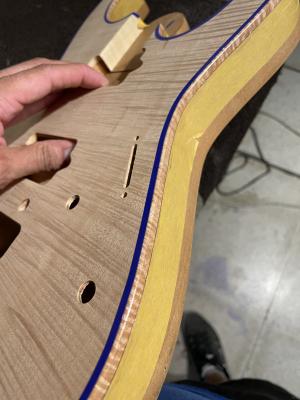

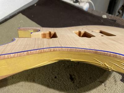

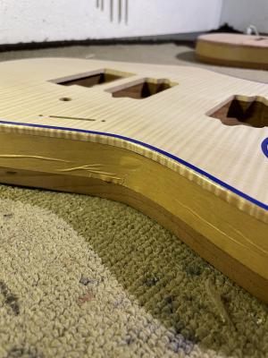

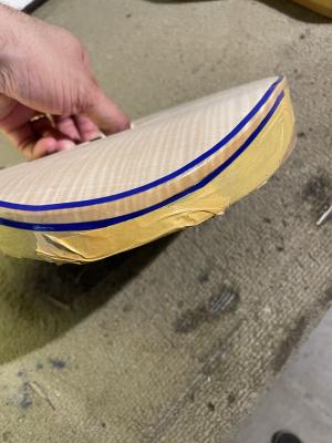

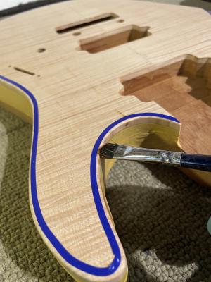

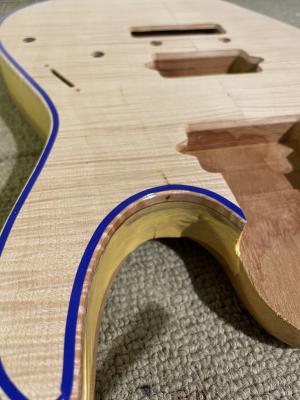

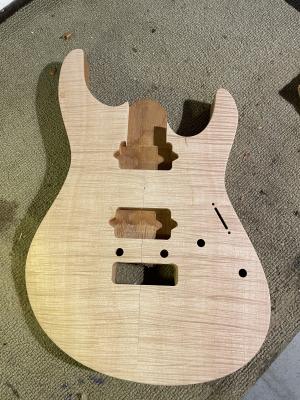

Encintamos primero el binding con esa cinta de precision.
index.php?controller=forum&action=view_attachment&attachment_id=171934
index.php?controller=forum&action=view_attachment&attachment_id=171935
index.php?controller=forum&action=view_attachment&attachment_id=171936

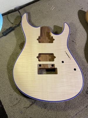

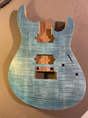

Luego preparamos nada un culin de sellador que sera mas que suficiente para dar 3 capas de sellador con el pincelito. Me encanta como se ve, como se resalta el arce flameado, es flipante la verdad!
index.php?controller=forum&action=view_attachment&attachment_id=171937
index.php?controller=forum&action=view_attachment&attachment_id=171938
index.php?controller=forum&action=view_attachment&attachment_id=171939
index.php?controller=forum&action=view_attachment&attachment_id=171940
index.php?controller=forum&action=view_attachment&attachment_id=171941
index.php?controller=forum&action=view_attachment&attachment_id=171942
index.php?controller=forum&action=view_attachment&attachment_id=171943
Hasta aqui el capitulo de hoy familia! , espero ya esta semana comenzar con el tintado y el acabado de ambas guitarra. La de caoba ya el dueño ha decidido un morado, la otra estaba super mega decidido al color "Teal" , pero no se porque el otro dia me entro la ventolera de nuevo y como que me apetece el "tigers Eye" ... estoy en un dilema demasiado chungo... AYUDARMEEEEEEE!! un abrazo a tod@s!

Van quedando espectaculares ,gracias por el truco del binding ,tenia la duda de como hacerlo ,ahora ya veo como ,a ver como quedan esas tapas cuando esten tintadas

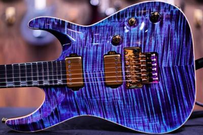

#63 Ufff como va quedando éso 😍
Vaya GAS está entrando...😅
Y mira que hace poco que tengo terminada la que me fabricaste 😂
En cuanto a colores sigo con la misma opinión 😁

Ostias Bernar, el morado/azul ese de abajo DIOOOOOOOOOOSSS que brutal, pero ya he cubierto la cuota de morado con la "Mora Duvell" , y la verdad que igual hubiese molado , me guardo ese color!! GRACIAS!!

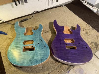

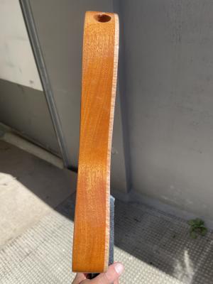

Episodio 1.6: "Tintado, Sellado y Barnizado."
Hello amig@s! del G.A.S Aqui os traigo otro episodio MEGA GASEANTE!! Esta vez hasta me he currado un video con musiquita y todo, vamos, no os podeis quejar PARA NADA!! jajajaja estamos subiendo el nivel ya de gas hasta otra galaxia...
Hoy en el episodio os enseñaré parte de procesos ya de acabado de la guitarra, evidentemente se han hecho en varios dias, pero bueno un poco resumen. Solo hay 1 video de la guitarra que se vendio, el otro video no he podido editarlo, si os interesa el color y tal, pues igual puedo hacer otro video y lo subo a youtube, como querais, simplemente lo subi porque se que este momento de darle el tinte a la guitarra es de los momentos mas chulos y pues pense que os haria ilusion.

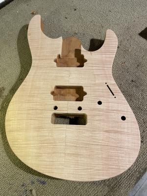

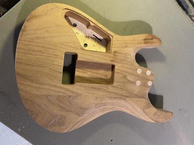

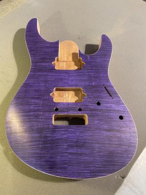

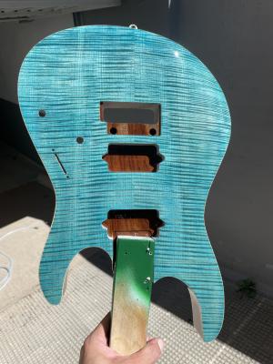

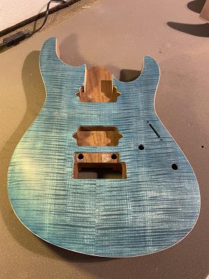

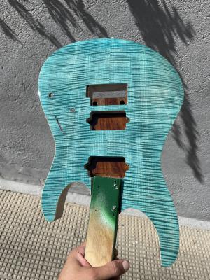

Respecto a la Guitarra de swamp ash tengo que confesaros... En un principio comencé con el color "tigers eye" o "bengal" como lo llama suhr, y estaba meta gaseado con ese color , de hecho estuve el dia anterior viendo mogollon de videos en internet de la guitarra, de como sonaba, etc, etc y dije... ala ese, pero es cierto que cuando termine de tintar, no se, no me gusto el color, no se , como que no me decia nada ese color , tal vez esa tapa no le sentaba bien ese color, ni idea.... el caso que la lije toda a 320 y volvi a dar el tinte "teal" y creo que he acertado, a veces pasa eso con las tapas, que uno tiene un color en la cabeza, tienes la foto y de repente no se, como que la tapa te pide otra cosa. Es lo bonito de trabajar con madera que pues tienes estas cosas, que realmente te hacen la puñeta, pero bueno tambien luego vas entendiendo y pues al final te acaba molando.
Venga que me he enrrollado excesivamente hoy... xD

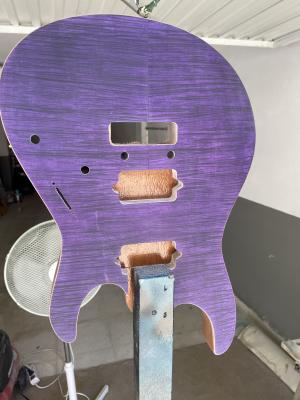

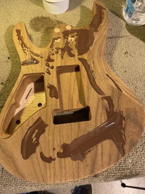

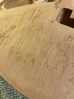

Ahhhh si, casi lo olvidaba. Antes de dar el tinte, aprovechamos y damos el "grain filler" , voy a usar ese de "caoba" y luego con lo que me sobre, lo tinto un poquito mas para hacerlo marron mas oscuro y lo uso para el swamp ash torrefactado.
index.php?controller=forum&action=view_attachment&attachment_id=172022
index.php?controller=forum&action=view_attachment&attachment_id=172023
index.php?controller=forum&action=view_attachment&attachment_id=172024
index.php?controller=forum&action=view_attachment&attachment_id=172025
index.php?controller=forum&action=view_attachment&attachment_id=172026

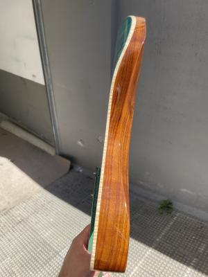

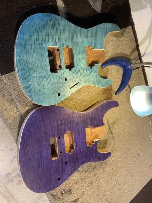

Bueno Os pongo foto final de los tintes porque hice los videos.
index.php?controller=forum&action=view_attachment&attachment_id=172027
index.php?controller=forum&action=view_attachment&attachment_id=172028
index.php?controller=forum&action=view_attachment&attachment_id=172029
index.php?controller=forum&action=view_attachment&attachment_id=172030
index.php?controller=forum&action=view_attachment&attachment_id=172031
index.php?controller=forum&action=view_attachment&attachment_id=172032
index.php?controller=forum&action=view_attachment&attachment_id=172033
index.php?controller=forum&action=view_attachment&attachment_id=172034
index.php?controller=forum&action=view_attachment&attachment_id=172035

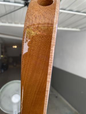

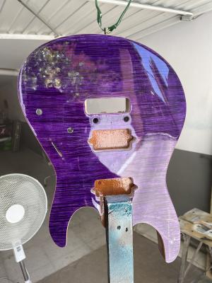

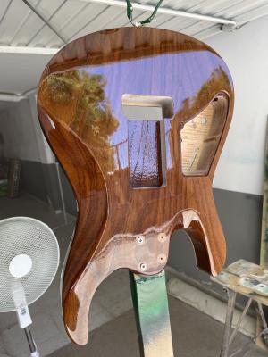

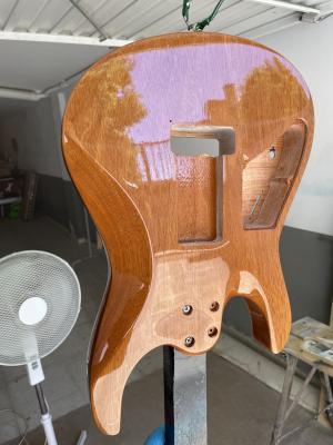

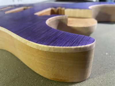

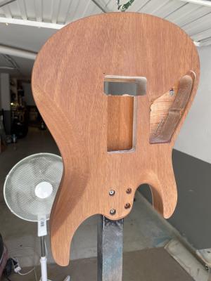

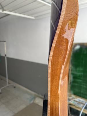

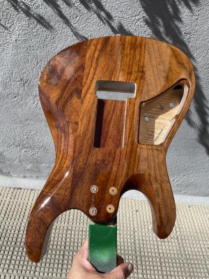

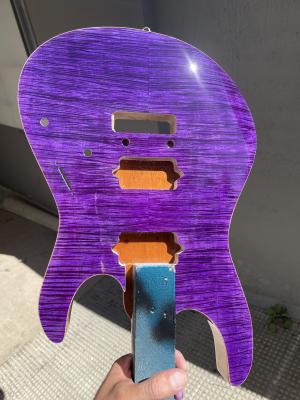

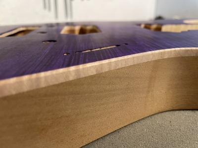

[b]Acabado:[/b]
Os puse arriba en las Specs, que ambas guitarras tendrian acabado Poliuretano 2K y el mastil y diapa truoil y cera. Asi ha sido... para ambas guitarras damos primero 4 capas de sellador, esperamos, lijamos y damos otras 4 capas. A continuacion dejamos secar el fondo, volvemos a lijar y ya damos el barniz brillo. Yo en este caso he dado en total 6 capas a cada guitarra, di primero 3 capas dejando secar 10 minutos entre ellas, luego deje secar como 1h y luego di otras 3 capas dejando secar 10mins entre medias. Aqui cada maestrillo tiene su librillo, si dais menos capas, por ejemplo 1 capa o 2, dejais al dia siguiente, lijais y dais otras 2.. os va a quedar mejor el barniz, PERO... como yo tengo el tiempo limitado, y no puedo ir todos los dias seguidos al taller, me organizo y lo hago de esta forma... al final cada uno hace lo que puede con lo que tiene...
index.php?controller=forum&action=view_attachment&attachment_id=172036
index.php?controller=forum&action=view_attachment&attachment_id=172037
index.php?controller=forum&action=view_attachment&attachment_id=172038
index.php?controller=forum&action=view_attachment&attachment_id=172039
index.php?controller=forum&action=view_attachment&attachment_id=172040
index.php?controller=forum&action=view_attachment&attachment_id=172041
index.php?controller=forum&action=view_attachment&attachment_id=172042
index.php?controller=forum&action=view_attachment&attachment_id=172043

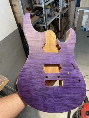

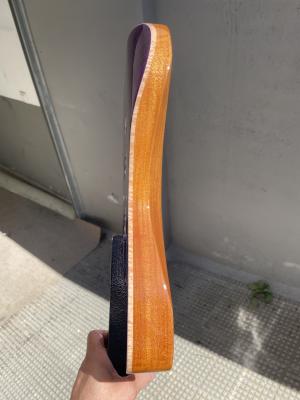

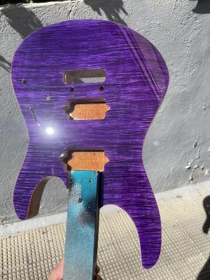

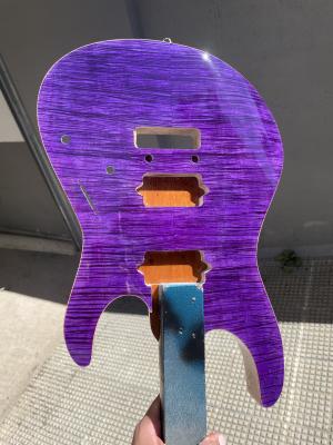

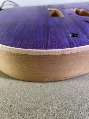

Aqui la de Caoba Dios que morado mas guapo, es super super vivo!!
index.php?controller=forum&action=view_attachment&attachment_id=172044
index.php?controller=forum&action=view_attachment&attachment_id=172045
index.php?controller=forum&action=view_attachment&attachment_id=172049
index.php?controller=forum&action=view_attachment&attachment_id=172046
index.php?controller=forum&action=view_attachment&attachment_id=172047
index.php?controller=forum&action=view_attachment&attachment_id=172048

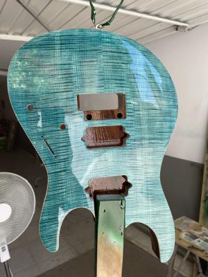

Aqui la de SwampAsh "Teal" , la verdad creo que un color super chulo, y bastante poco comun!!
index.php?controller=forum&action=view_attachment&attachment_id=172051
index.php?controller=forum&action=view_attachment&attachment_id=172052
index.php?controller=forum&action=view_attachment&attachment_id=172050
index.php?controller=forum&action=view_attachment&attachment_id=172053
