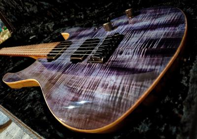

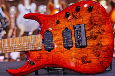

No soy yo muy de flame maple, pero siempre me ha gustado este acabado de esta Kiesel, aunque tal vez no pegue tan bien con un diapasón claro.
Suhr de 2ª mano en Mercasonic

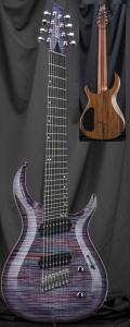

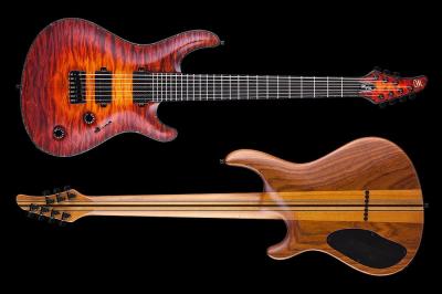

Madre mia, vaya locura de acabados me habeis pasado!
La verdad que las mayones que me habeis pasado, la verdad que el unico color que medio me ha gustado es el parecido al blue jeans, los negros a mi la verdad no me apasionan! ni los grises, igualmente agradezco tu participacion compi!!

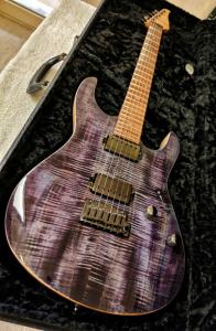

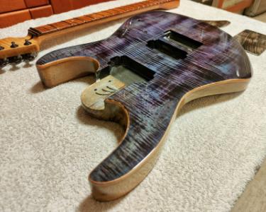

Acua Violed
index.php?controller=forum&action=view_attachment&attachment_id=171136
index.php?controller=forum&action=view_attachment&attachment_id=171137
index.php?controller=forum&action=view_attachment&attachment_id=171138
En fotos nó le termina de hacer del todo justicia. En persona se aprecia mucho mejor la combinación de colores.

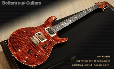

Un Orange Tiger o anaranjado con el hardware negro 🤤
index.php?controller=forum&action=view_attachment&attachment_id=171139
index.php?controller=forum&action=view_attachment&attachment_id=171140
index.php?controller=forum&action=view_attachment&attachment_id=171141
De todos modos el color que elijas seguro que queda bien en ésas tapas fabulosas! 😉

#31 En realidad és la suma de capas de tinte cada una en diferente color para darle ése tono y efecto. Lleva su trabajo 😅 pero creo que vale el esfuerzo 😊

#33
Si, he visto videos de como tintar arce flameado. Se van dando capas, oscuras, se lija, y se dan tintes más claros. Tengo que probarlo.

Pués yó utilicé y con sú permiso lo que me recomendó Fer, tintes al agua. En concreto tintes concentrados en mí caso de la marca Bruguer que se pueden encontrar en cualquier ferretería.
Diluyendo para conseguir la intensidad de color que se quiera y probando en restos de Arce de la tapa. Eso y siendo muy pesado pidiéndole consejos 😅
