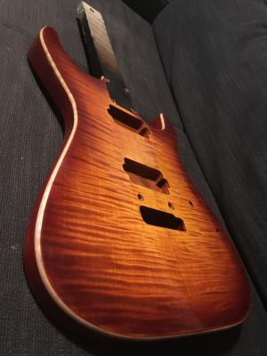

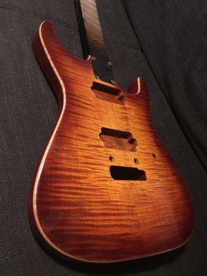

Bueno, pues ahora sí que está terminado el cuerpo. El acabado me dio muchos quebraderos de cabeza, pues al llevar la base de caoba tintada, el binding natural, un tinte distinto en la tapa y el sunburst...
Fue una pequeña locura, pues la primera vez no quedó el binding bien limpio, luego el tinte la base de caoba hizo reacción con el barniz... y vuelta a empezar.

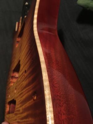

Pongo una foto en detalle del binding. Si alguien quiere un consejo, que barnice el binding antes de hacer el sunburst. Primero apliqué el tinte sin llegar a los bordes, a continuación barnicé el binding y finalmente hice el quemado con tinte mezclado con barniz.
Ahora esperaré 10-15 días para lijar hasta quitar cualquier resto de piel de naranja y dar el pulido final. Mientras trataré de terminar el mástil, que como lo barnizaré con poliuretano y sin ningún tipo de tinte, espero tenerlo listo pronto.
Si nada se vuelve a torcer, en cosa de un mes quizá esté ya enchufada... veremos!

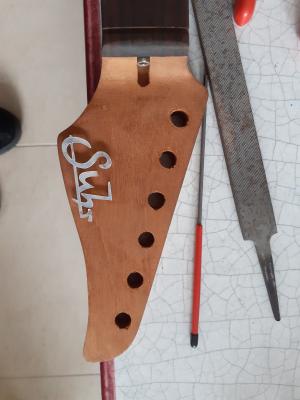

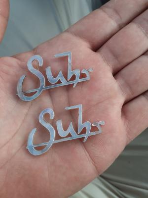

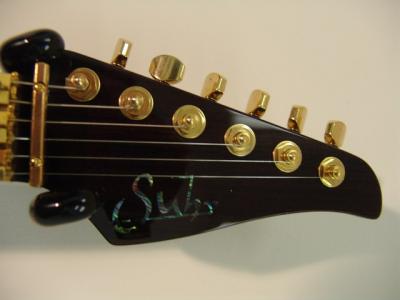

Ya está listo el logo de madreperla. Traté de hacerlo a mamo, pero fu fue imposible así que hablé con una carpintería de metacrilato y me hizo el corte de una plancha mediante láser.
Para ello delineé el logo con autocad a partir de una foto. Envié el archivo al que me lo cortó con láser y quedó perfecto. ;)
Luego tocaba entallarlo en la pala. Quedó bastante bien, pero como no quedó perfecto he decidido hacer un pequeño cambio en el diseño de la guitarra y finalmente la pintaré de negro, para que el logo luzca como se merece...
mane_
por el 05/10/2019 1 anuncio en Mercasonic

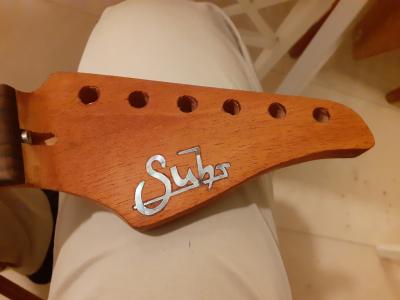

La idea de la pala será algo tal que así...
mane_

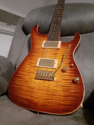

Me da algo de rabia no seguir fielmente el diseño de la Mahogany Deluxe, pero con las herramientas que trabajo me es realmente difícil.
He tenido que hacer otra pequeña modificación sobre el diseño. El ruteado de las pastillas quedó bastante bien, pero no perfecto para unas pastillas "montadas directamente sobre el cuerpo", así que usaré unos marcos color crema.
No respeta el diseño original, pero le dan un punto vintage que creo que mola, jaja.

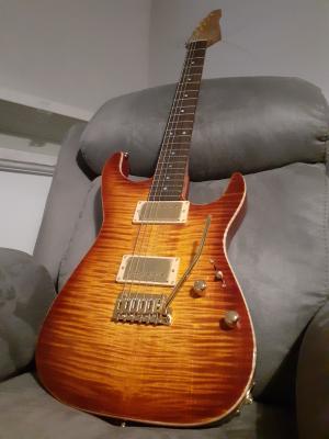

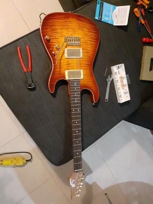

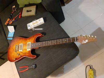

Está terminado el trasteado pero antes de dar el acabado del mástil, he decidido montarla para ajustar antes el ángulo de inclinación entre mástil y cuerpo. Así que aquí os dejo la primera foto con la guitarra montada con cuerdas.
Las cuerdas han quedado perfectamente alineadas con el mástil, y eso me deja muy contento. Aún he de corregir el ángulo entre mástil y cuerpo para conseguir una acción bajita. A ver si eso llega también a buen término.
Aún queda curro, más del que puede parecer en las fotos, pero tampoco tengo prisa...
Espero que os guste!

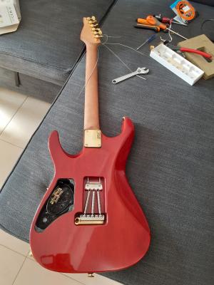

Una fotito de la trasera...
