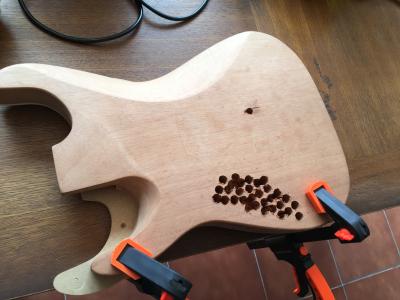

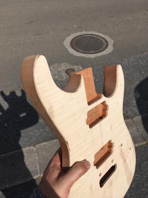

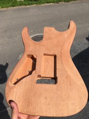

Listo el contorno del cuerpo y casi lijado del todo,he pasado a hacer los ruteados...
Para ello he comprado una plantilla que encontré en internet. No eran exactas a los originales de Suhr, así que las he utilizado pero corrigiendo las diferencias.
No tiene mucha historia esta parte, aunque en cada ruteado rezaba para que no hubiese un corte erróneo.
Lo habitual: primero unos taladros para ahorrar trabajo a la fresadora, luego presento las plantillas, y a cortar!

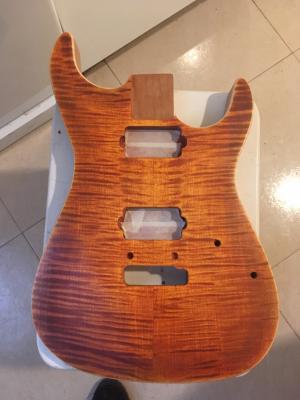

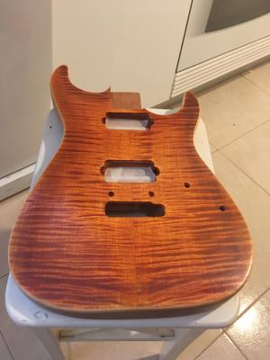

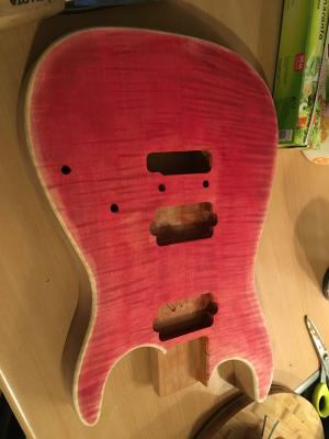

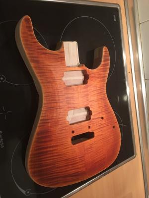

Llego a una parte muy artística, que es el tintado de la tapa. Como en el resto del proceso, la idea es imitar también el color.
Suhr le llama brown burst a este acabado. Hago unas pruebas en una tabla y a continuación voy a por el cuerpo.
Primero doy una base de tinte rojo para luego lijarlo. Esto remarcará las vetas y ayudarán a que el siguiente tinte (amarillo) coja un tono más anaranjado.
Sobre él, aplico tinte avellana, marcándolo algo más por los bordes. Aunque luego haré un sunburst con tinte mezclado con barniz, fijo ya este color con una mano de nitro.

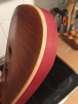

Algo complicado del acabado es el falso binding. Probé primero con cinta de precisión, pero siempre se escapa algo de tinte, así que finalmente lo hago “a pulso”,dejando el canto sin tinte. No está bien que lo diga yo, pero ha quedado perfecto. 😉
No tengo foto en detalle del binding, pero ya subiré alguna.

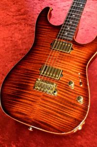

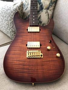

Pongo un par de fotos del acabado buscado. Ha quedado bastante aproximado, aunque quizá debía haber cargado un poco más de avellana por el centro, pero he quedado contento!
Las últimas dos fotos son ya el cuerpo con esa mano de barniz que comentaba.

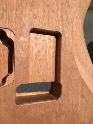

Pongo una foto del ruteado de la electrónica, pues ha quedado muy bien y es detalle característico de Suhr, rebajando 3 mm el sitio para la tapa plástica y así enrasarla con el cuerpo. Me parece un detalle bastante elegante...
Por cierto, en la parte delantera falta el mecanizado para el switch, pero Suhr lo hace con el cuerpo ya barnizado, así que esperaré hasta casi el final para hacerlo.
Además que aún no tengo muy claro cómo hacerlo... Si alguien me puede ayudar con este punto, estaría muy agradecido.

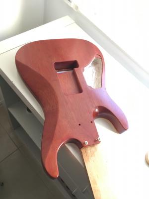

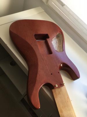

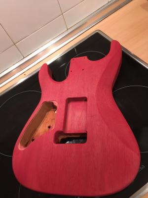

Pues lista por delante, tocaba darle color a la trasera.
Primero aplicó un par de manos de grain filler para sellar los poros de la caoba, y que así quede luego un barnizado muy homogéneo sin necesidad de aplicar muchas manos de nitro.
Creo que el proceso es conocido por casi todos: mezclamos el grain filler color caoba con un poco de agua, hasta que quede una textura espesa tipo mayonesa, y luego le damos con la brocha. Antes de que seque, retiramos el sobrante con una tarjeta de plástico para no rayar el cuerpo, y una vez seco toca lijar con grano 600.
A continuación vamos a darle el color. El tono de este modelo es un marrón bastante rojizo, así que primero una base de rojo y luego el mismo tinte avellana con el que haré el sunburst de la tapa.
Para sellar los tintes le doy una mano de nitro a toda la trasera (sin quitar la cinta de precisión del binding para evitar que lo manche).

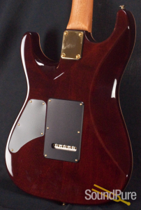

Pongo una foto de la trasera original. Quizá algo más roja que la mía, pero bastante parecidas (aunque a la mía aún le faltan manos de nitro...)

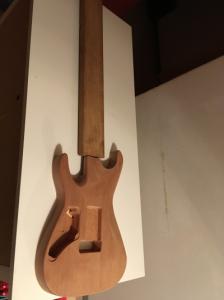

Hasta no tener el mástil listo (que a día de hoy poco le queda) dejo el cuerpo en stand by. No quiero terminar el barnizado hasta poder comprobar que uno y otro encajan perfectamente y lo más importante: que la guitarra octava perfectamente!
En breves os voy contando cómo va mi segundo intento de mástil. Desde luego mucho mejor que el primero, que se fue a la basura..,

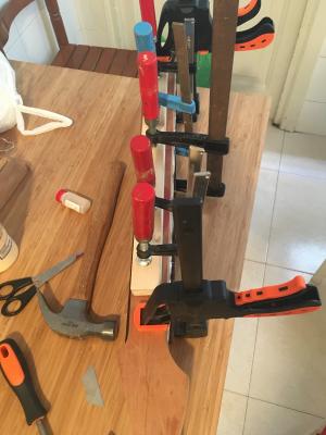

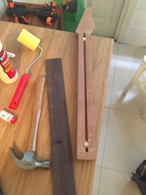

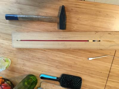

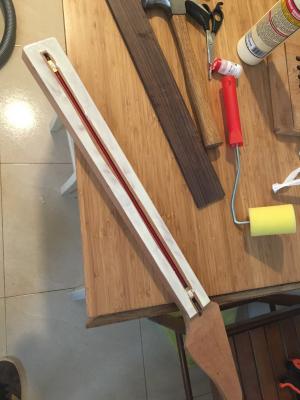

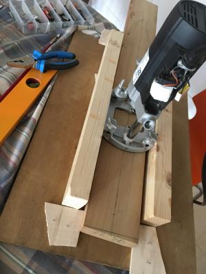

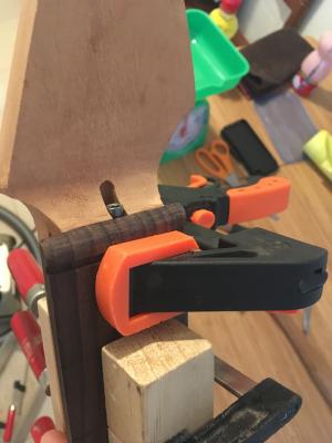

Tampoco hay qué contar que no se encuentre en la red: primero el fresado para el canal del alma, para lo que hice unas guías con 2 tablones clavados con la misma separación que el ancho de la fresadora.

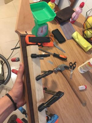

A continuación, y antes de encolar el diapasón, le doy la forma del mástil, incluso con el rebaje de altura en la pala.
