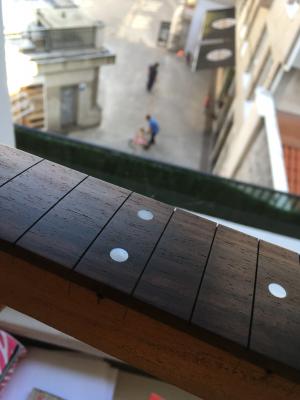

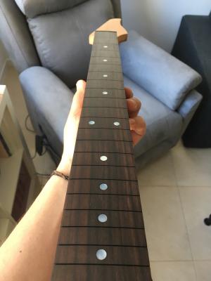

Quiero hacer una aclaración importante. Hay algo en la construcción de la guitarra en la que he cogido un pequeño atajo. La madera del mástil y el diapasón la compré en forestguitar y en esta web tenían los diapasones ya radiados y con las ranuras de los trastes hechas.
Este modelo de Suhr lleva un diapasón de palorosa de la india de radio compuesto 10-14", y en esta web los tenían de esta madera y con radio 10-16". Si el diapasón fuese de radio cilíndrico lo hubiese radiado, pero al ser de forma cónica, no lo dudé. Además que la parte más importante de una guitarra es obviamente el mástil, y tratándose de la primera vez iba a ser muy difícil que me saliese realmente bien. Con la pasta que me estoy dejando en buenas maderas y hardware, no la iba a cagar... ;)

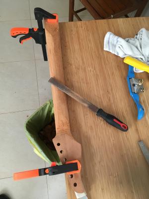

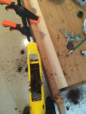

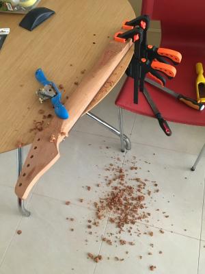

Una vez encolado este diapasón, uso la maravillosa lima surform para aproximarlo al mástil. Al final, lo igualo como siempre con la fresa copiadora.

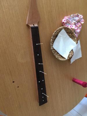

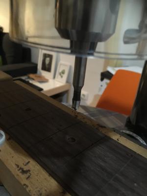

Igualados mástil y diapasón, tocaba una de las partes más chulas del proceso: incrustar los marcadores de nácar. Para esto recomiendo una broca forstner. Marco bien los centros, taladro, encolo los marcadores, los lijo hasta igualarlos con el diapasón y finalmente hago el típico truco de cianocrilato y serrrín de la madera del diapasón para tapar los pequeños huecos entre la madera y el nácar.
Preciosos, verdad? Jeje

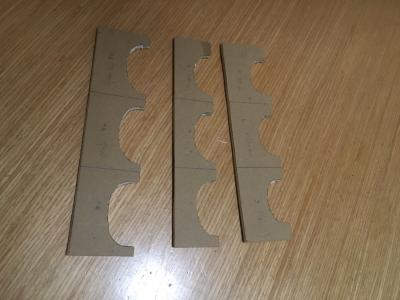

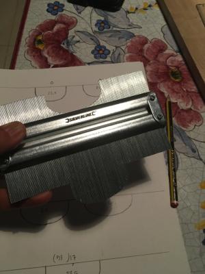

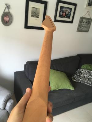

Tocaba ahora el perfil del mástil. El principal motivo de replicar una Suhr no es su estética, sino su mástil. Quienes lo hayan probado saben bien de lo que hablo: el perfil elíptico unido al diapasón cilíndrico (mal llamado compuesto) lo hacen con una "manejabilidad" increíble.

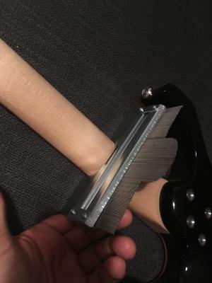

Para hacer el perfil elíptico, compré una herramienta copiadora de perfiles. Según la web de Suhr, la Mahogany Deluxe lleva el mismo perfil que mi Suhr Modern, así que copié el perfil a lo largo del mástil, lo pasé a un cartón-pluma, lo recorté y fui rebajando (de manera progresiva con bastrén, surform, lima y finalmente lija de mayor a menor grano) la madera hasta igualarla exactamente con las plantillas.

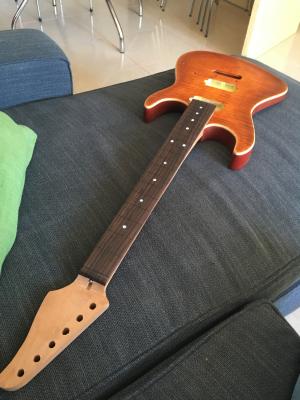

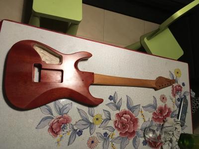

Hasta aquí de momento. Ya os iré contando cómo me va con los trastes. Os dejo unas fotos con mástil y cuerpo encajados. Espero que os gusten!

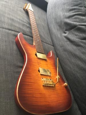

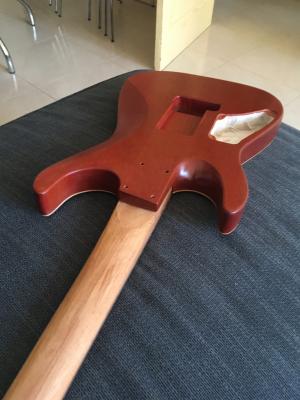

Este sábado compré una pistola baratita de aerografía, y ayer estuve jugueteando con ella para hacer el sunburst.
Un poco de barniz mezclado con tinte, y a pintar. Al dar un chorro tan fino, permite controlar mucho el trabajo.
A continuación le di la segunda mano de laca al cuerpo con la que fijar el color.
Estoy realmente contento. ;)

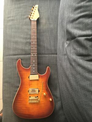

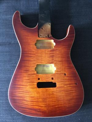

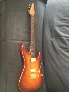

Ya tengo todo el hardware. Todo exacto al modelo original (puente gotoh 510 con bloque de acero, clavijeros de bloqueo hipshot escalonados, pastillas Suhr ssv-ssh+...)
Al cuerpo aún le quedan 2-3 manos de nitro y por supuesto el pulido final.
En el mástil tengo pendiente de incrustar las letras de madreperla en la pala, últimos lijados, coronado de trastes y barnizado final.
Pero tenía muchas ganas de hacer estas fotos con el hardware presentado. Espero que os gusten...
