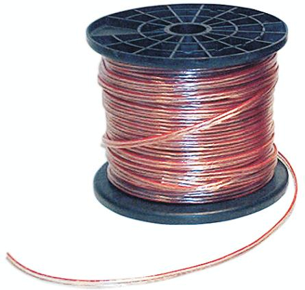

Ahora el siguiente paso va a ser cuando tenga tiempo idear la manera de esconder los jacks y para eso queria hacerte una pregunta....¿Se pueden fabricar jacks con cable oxigenado? es que tengo por ahi un rollo de cable de cuando llevaba equipo de sonido en el coche jejjejeje.
El cable es como este:
Saludossssss :saludo:
