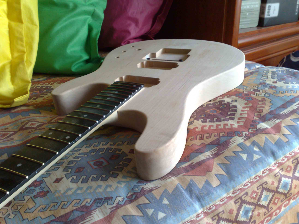

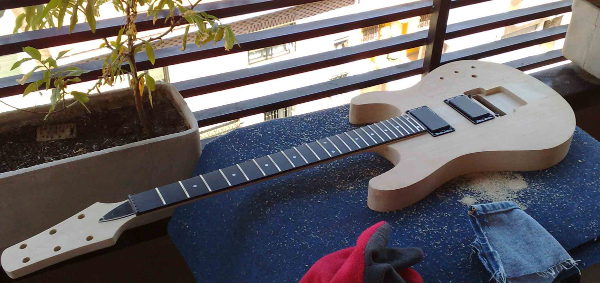

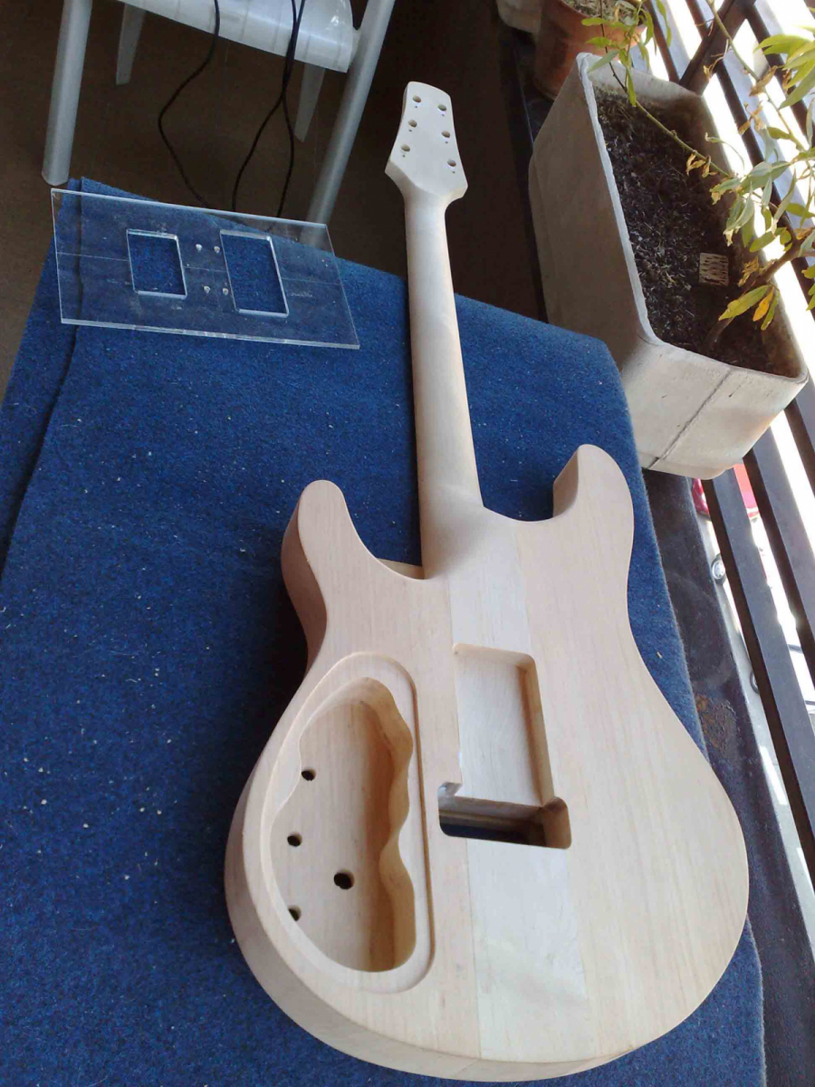

Hola de nuevo amigos, vamos a seguir donde lo dejamos.
El paso siguinete era dejar terminado el hueco de la electrónica para poder colocarle la tapa y que todo quedara enrasado.
Es un fresado que parece fácil, pero hay que contar que a la hora de fresar es muy importante sujetar firmemente la fresadora pues el agujero interior es tan grande que en muchos puntos pierdes gran parte del apoyo y puede hacer que se te incline y le metas un bocado.
Por mi parte los fresados terminaron, pues al puente no le voy a poner tapa inferior.
En cuanto al contorneado del cuerpo, la verdad es que me gustaba tal y como estaba y me apetecía ver como sonaba esta guitarra sin quitarle más madera de la que ya le he quitado. Además toco la guitarra española y me apetecía hacerle un pequeño homenaje. Por otro lado hacerle los rebajes me habría dado mucho más trabajo del que ya llevaba a cuestas y corría el riesgo de desanimarme (se me estaba acabando el verano y había que pintar la guitarra...). Le puse las pastillas encimas para ver como quedaba.
Asi que me puse a lijar. Para ello use los paples de lija de 3M, los que venden es Stewmac, y la verdad es que funcionan a las mil maravillas, duran mucho, lijan bien y rápido. Empecé con el 150 pasé por 220, 320 y 400. Todo a mano. Acto seguido lo mejor es limpiar bien la superficie con un trapo limpio, las microfibras recogen muy bien ese polvillo que se queda incrustado y si podeis mejor usar un compresor.
Este es el resultado, ya empezaba a parecer una guitarra
El último paso fue limpiar toda la superficie con acetona para evitar que quede grasa en impregnando la madera y dificultaría la aplicación del acabado.
Se me olvidaba, el principal motivo de usar este papel de lija es por que es el más recomendado para evitar fisheyes (ojos de pez, me imagino que se dirá así en nuestro idioma) al aplicar un acabado water base que es el que voy a contaros. Pero hoy no,.... MAÑANA
un saludo

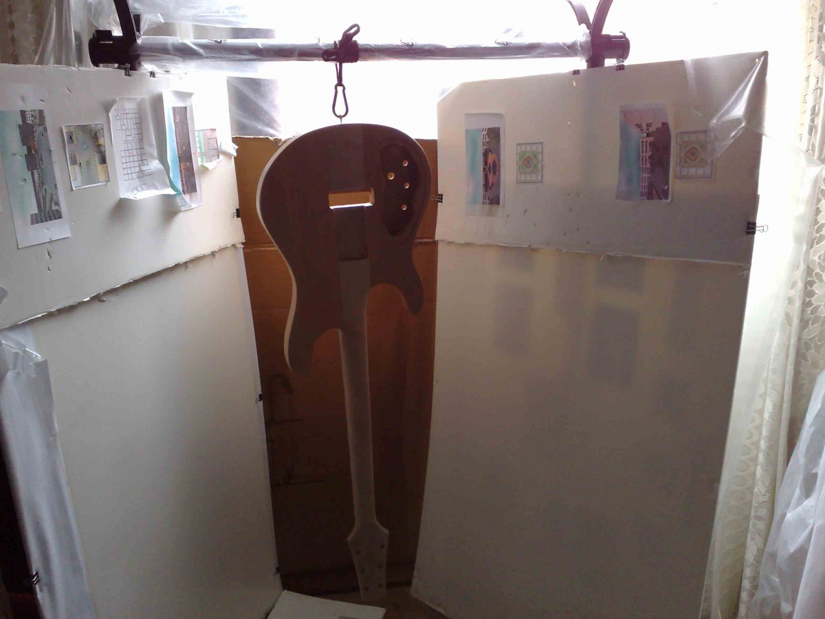

Como ya os he dicho ya no hacía buen tiempo como para trabajar en exteriores, así que arme de valor y de ingenio y puse a pintar en interiores. Para ello condené una habitación para este menester y me preparé una cámara de pintado (ahora viene lo ingenioso), con un perchero telescópico de los de leroy merlin (20€) y unos cartones de una tele y unos cuantos plásticos (muchos plásticos para proteger el resto de la habitación.
Para muestra un botón.
Ahí se ve la barra del perchero y los cartones.

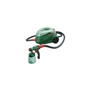

Os estareís preguntando que usé para pintar, pues aquí me la jugué bastante, por que no cuento con un compresor ni tampoco se usarlo. Me decanté por esta herramienta que sin llegar a ser un compresor hace las veces (de aquella manera)
Este cacherrete tiene 4 posiciones de soplado, con la mínima nos vale para lo que queremos y en la "pistola cuenta con un regulador que regula valga la redundancia la atomización de la mezcla, al mínimo tambien funciona perfectamente par anuestro cometido.

Que tal va la pistola esa? la estuve mirando por internet pero me daba miedo el tema de las "gotazas" que puedan aparecer..
