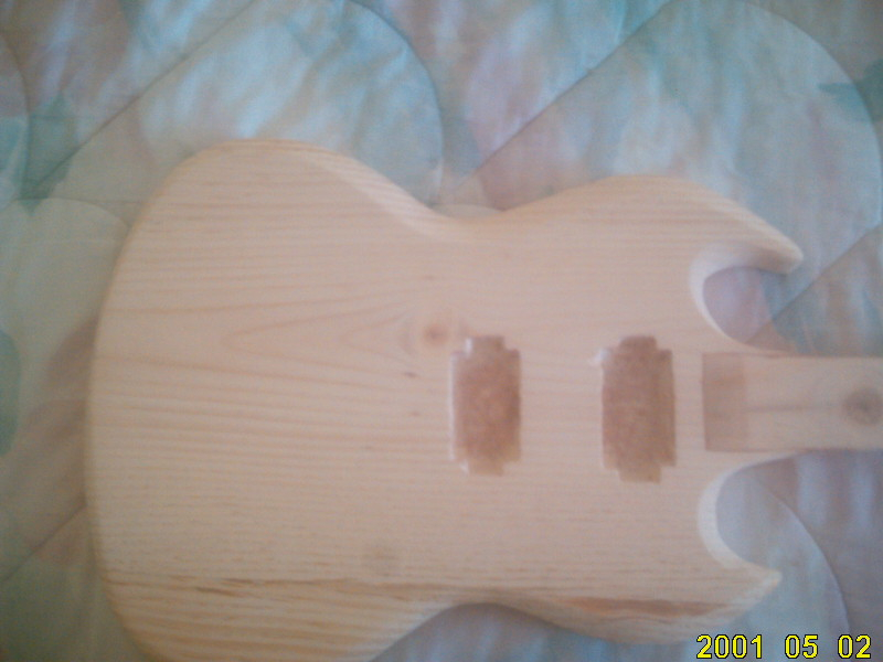

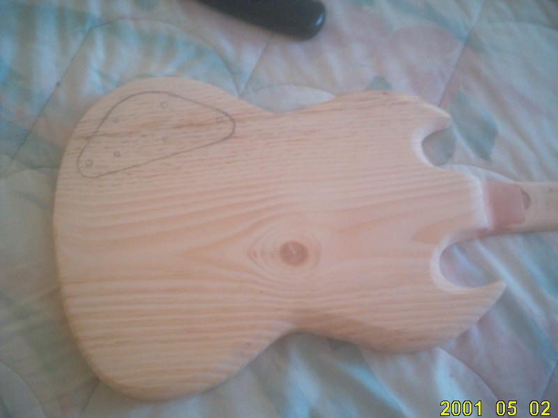

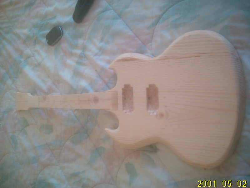

Hola que tal soy algo nuevo en el foro, pero aqui les dejare la
construccion de mi primera guitarra, ya tengo mas de un mes
construyendola y al parecer va algo bien
empezare a subir fotos de esta guitarra
es bastante artesanal porque la he hecho casi sin maquinas
con la pura manita y una lija, solo para cortarla utilize una caladora
necesito ayuda con la pintura, aber si alguien me hecha la mano,
se los agradecere mucho,
Saludos, muy buen foro
espero y me den unos consejitos para terminarla,
como la ven, espero y me puedan decir que le falta, que me aconsejan ,
gracias
pronto subire mas fotos

No te puedo ayuar pero te puedo decir BUEN TRABAJO.
Esta quedando genial, vaya manos qe tienes ;)
Enserio, si la pintas bien, quedara cojonuda :saludo:

esta muy buen hecha por lo que se ve :ok: lo unico que me disgusta es ese nudo de la madera.
mira un post de Rubiolus de un cambio de cara a una guitarra, creo que es el tema mas extenso del foro en cuanto a pintura.
