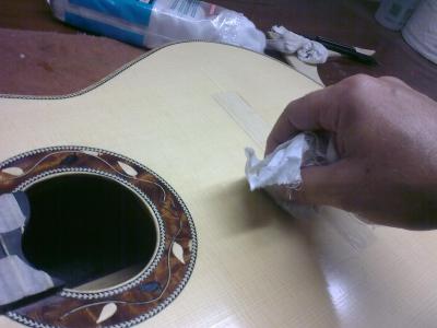

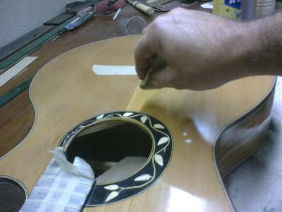

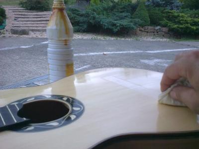

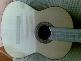

Dar goma laca en la tapa sin el puente puesto?
Quien te ha dicho eso, frasco?
Me parece un mal truco!!
Quizás por falta de tecnica a la muñeca...
Los cambios de dirección no se tienen que notar si se hace bien.
frasco
por el 13/12/2012
Coño, pues si es mal truco a mi me funciona fantástico.
Es mucho más cómodo y no veo en qué puede perjudicar.
¿quien me lo ha dicho?
mi maestro.
Perovamos, que como ves no soy el unico que lo utiliza.
:saludo:
ximo24
por el 13/12/2012
yo también lo utilizo.
axilavegetal
por el 13/12/2012
Vamos, y la mayoría de los que hacen guitarras, aunque solo sea por comodidad.
mantito
por el 09/01/2013
De este metodo de terminado de la tapa, es mejor no tomar el riesgo y hacer las cosas bien, ya que el barnizado, no es cosa que se haga de la noche a la mañana, y el esmero en el detalle, capa tras capa, de valor al trabajo, por ello es que por lo general no pegamos el puente antes, sino al terminar todo el proceso de goma laca.
