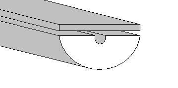

Sin un mastil macizo, el alma no vale para nada. Puesto que no se podria ajustar, ya que no empujaria al material del mastil poniendolo recto.
Deberia haber hecho en mastil con un canal incluido. y por ejemplo podria haber hecho el mastil relelno de poliexpan, para evitar la resonancia interior del mastil.
Tal como es ahora es dificil ponerle un alma regulable.

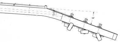

La pala, no tiene el suficiente desnivel , solo con la altura del diapason no va a bastar para los clavijeros.
Por el material que usas, lo mas facil seria haber hecho la pala en angulo.

Porque en angulo y no recta? Hay alguna diferencia?
https://www.guitarristas.info/foro/attachment.php?attachmentid=26482&stc=1&d=1306511125

Sino estan mas bajos los clavijeros que la cejuela , las cuerdas no se tensaran sobre ella.
No se si me explico, puede estar recto , pero debera estar mas bajo.
Lo del recto del mastil, lo decimos, porque sino las cuerdas trastearan .

Hola de nuevo a ver la cejuela es la pieza de plastio o de hueso, que se encuentra entre el clavijero y el mastil y las cuerdas deben apollar sobre la cejuela para que mantenga las cuerdas vallan paralelas y tambien le da la separacion correcta a las cuerdas con el diapason. Por eso el compañero nadie_ats te dice que el clavijero este inclinado para que las cuedas apollen sobre la cejuela.

Ok. Ahora entendí. La pieza con los trastes daran altura al mástil y a la cejuela. Espero que den el desnivel necesario entre las clavijas y la cejuela.
