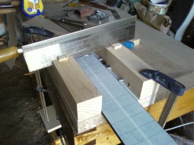

Ayudados del soporte para realizar los cortes rectos, practicamos con el serrucho los surcos donde irán alojados los trastes, controlando la profundidad del corte. (IMAGEN 02)

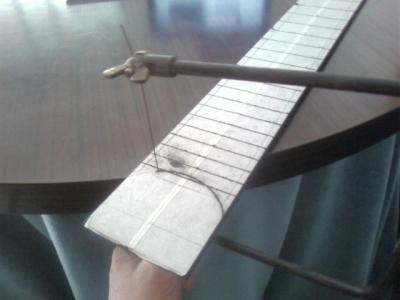

Tras realizar los surcos, marcamos y recortamos la curva de la boca con una segueta. (IMAGEN 03)

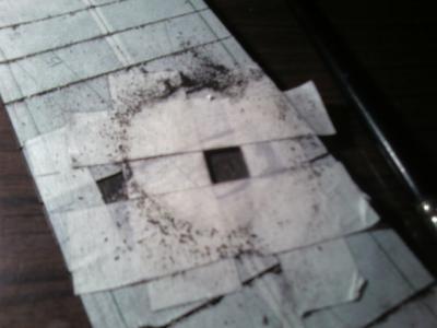

12.2 EL DIAPASÓN
Ahora señalaremos la ubicación del traste 12º. En esta guitarra lo haremos colocando 2 dados de nácar blanco que hemos recortado con la segueta y hemos realizado 6 agujeros a cada uno. (IMAGEN 01)

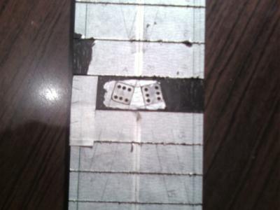

Untamos tempera blanca en el diapasón y marcamos la correcta colocación de los dados.(IMAGEN 02)

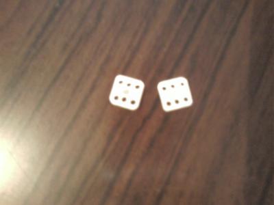

Enmarcamos los borde de los dados con cinta de papel y con la fresa vaciamos el hueco teniendo en cuenta que la profundidad debe ser la misma que el grosor de los dados de nácar.(IMAGEN 03)

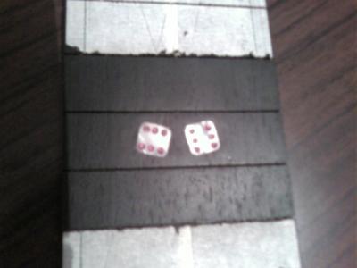

Tras comprobar que encaja perfectamente hacemos lo mismo con el otro dado. (IMAGEN 04)

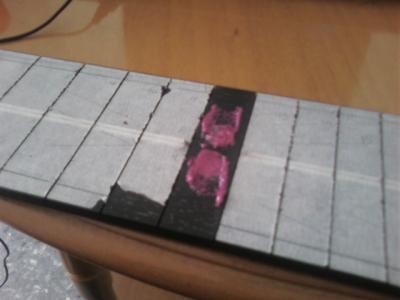

Preparamos una pasta de relleno con pegamento epoxy y purpurina roja y la aplicamos en los 12 agujeros de los dados. (IMAGEN 05)
Tras quitar el sobrante y pulir la superficie ya tenemos el resultado. (IMAGEN 06)
