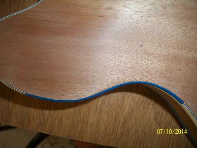

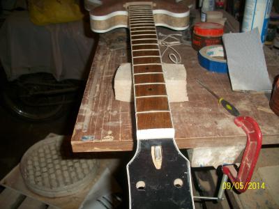

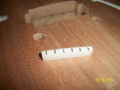

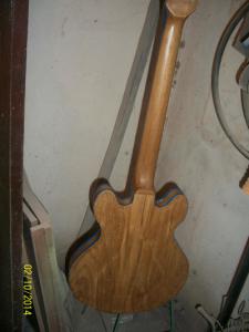

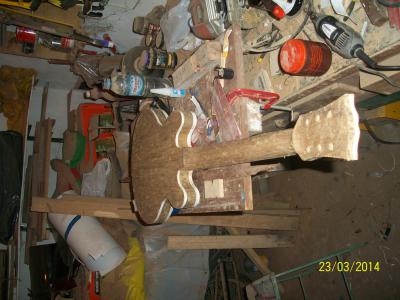

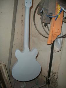

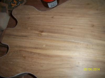

Luego de una gran pausa debido a que con una lluvia grande se me llenó de agua el taller y aun no he terminado de secarlo del todo.... proseguí con la guitarra..... enmasille todo el cuerpo ...lo lije .....repare los defectos grandes ....y lije..... hice los orificios para el puente (faltan los del cordal) ... lije....hice la cejilla en acrílico y la pegue....y sigo....lijando....Había pensado un verde pero me parece que me inclinare por un sunburst tradicional...con un tono rojo cereza para la tapa y un marrón para el fondo y los aros. Me llego la goma laca y piedra pómez.... aunque este modelo esta pintado con nitrocelulosa (según creo) estoy muy embalado con hacerle un lustre francés....

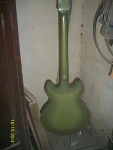

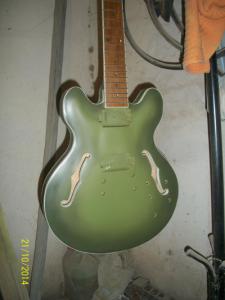

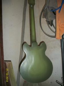

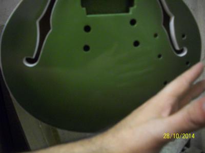

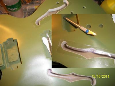

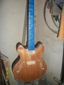

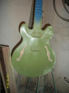

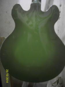

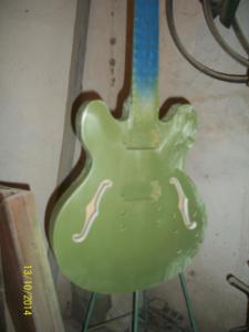

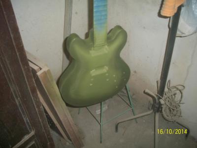

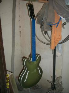

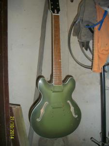

Hola!!! luego de una auscencia proongada en este hilo...y luego de egar un volantazo en cuanto al acabado que iba a darle aca vuelvo....Luego de varas idas y vuetas de estudiar el tema de la goma laca...me termine largando por la pintada comun con un color lleno (no tintura). Ya que había demasiado detalle rellenados con masilla y la tintura no tomaba bien...asi que bueno.... dejo fotos de los avances.... aun falta el tema del brillo..en eso ando ahora. Lo hecho hasta ahora es: tapaporos 3 manos a muñeca con su lijada, luego una mano de impresión....masilla en los detlles mas visibles.... lija al agua (1000) e impresión nuevamente... ahí enmascarada nuevamente y dos manos de color lleno verde oliva (claro), lija al agua (1000 al 1200) después de cada mano...y retoque de las máscaras, un mano con dos tonos más oscuros para el sunburst pero sin llegar a tomo mas oscuro. Lija nuevamente. luego el tono oscuro. Lija. Desenmascarado limpieza de las cenefas y marquetería. Nuevo enmascarado y dos manos de incolora con su lijada al agua (1000, 1200 y 1500)
