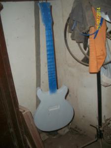

por el 17/07/2014

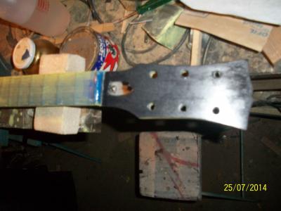

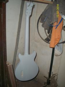

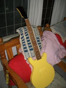

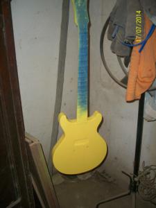

arrancamos con la pintura....

te esta quedando hermosa! la verdad es que me gustan bastante las juniors, no lo puedo negar!

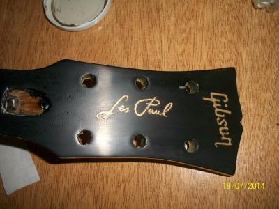

por el 19/07/2014

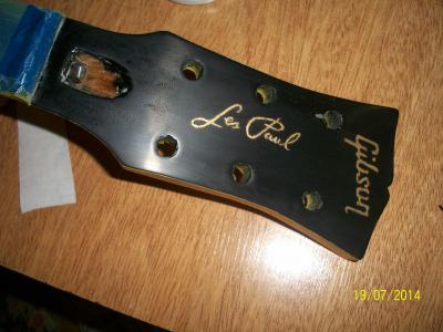

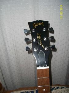

Bue...el tema del "les paul" y gibson...me costo mucho y el resultado no me convence....así que veremos....si queda o no asi....depende como lo mire me gusta .... pero no mucho....veremos...

por el 28/07/2014

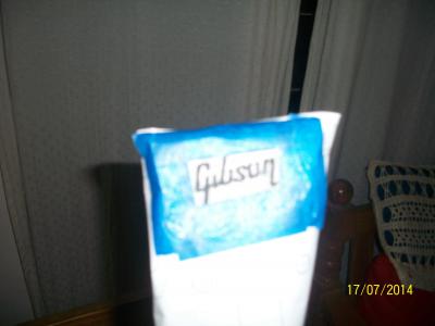

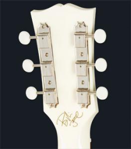

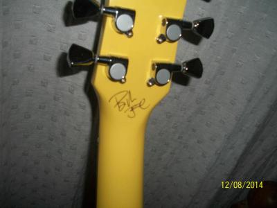

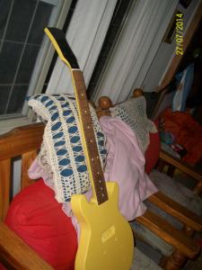

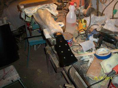

Bue..como no me convencio la inscripción he mandado a hacer el decal a una imprenta. Así que la tapa de pala...a foja cero.... seguimos con la pintura y ultimos retoques una vez que tenga las pegatinas ... arranca el ultimo paso que es la laca transparente para ganar brillo.

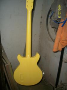

Raditz
por el 29/07/2014

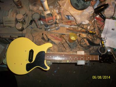

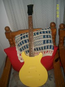

Ahorra si la cosa mejoró..... me faltan un par de detalles sobre el amarillo y detalles de las uniones de pintadas y luego a darle con la laca incolora para proporcionarle un brillo uniforme.... proximo paso mientas seque será hacer el pickguard..... ya casi estamos..... ya casi...

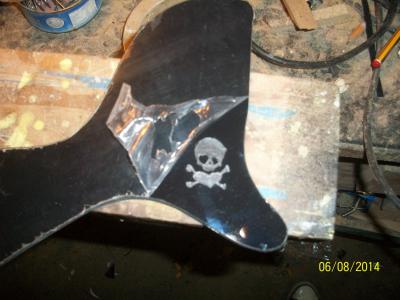

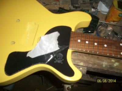

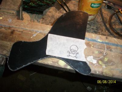

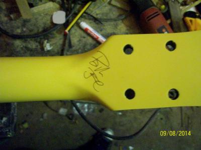

Bueno mientras espero que me terminen la pegatina con la firma de billie joe para pegar atras de la pala me puse con el pickguar y su adeline skull

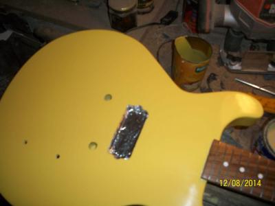

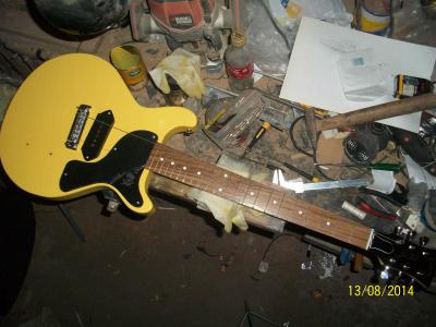

por el 13/08/2014

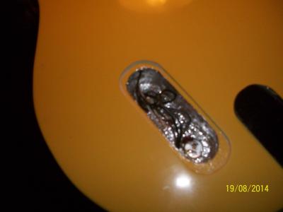

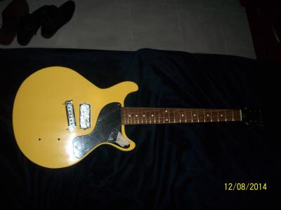

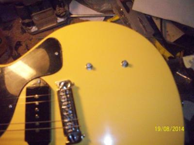

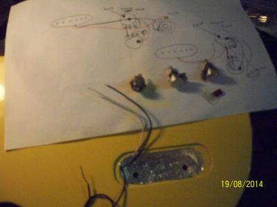

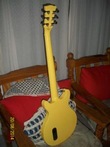

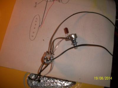

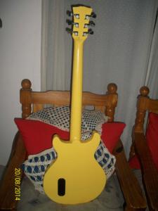

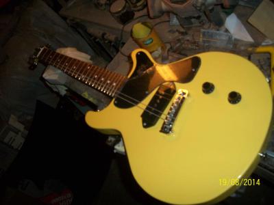

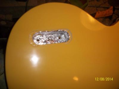

terminado el tema pintura arrancamos con el armado..... y ajuste..... primero la parte de cuerdas(acción y calibrado...en eso quede) más tarde la electrónica
Raditz

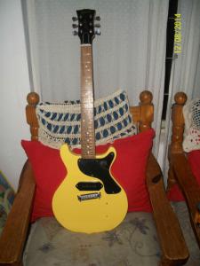

por el 20/08/2014
Ya he terminado el asunto.... acá el resultado, lamentablemente la cámara saturaba con el amplificador asi que suena feo cuando toco (feo) más fuerte....pero más o menos algo se escucha...subiré un video con un ejecutante mejor y una mejor cámara...

Raditz
por el 28/11/2014
hola mira según lo pienso el nectru no serìa un inconveniente, es cuestin de sobre los planos ver comosería los trozs a cortar. Con el tema de los microfónos lo que te sugiero es que busque como seria el esquema de conexión de tu configuracion ( 1 single + 1 doble con 1 volumen y un tono ; 1 simple + 1 doble cn dos volumenes y tono ; con dos tonos y dos volumenes; etc) porque en el frente .. poner un mic mas o menos no cambiaen mucho..es un agujero más o menos... el tema es el espacio para la conexion si lleva 2 potenciometros o si lleva cuatro. Otra cosa no menor... es el temade los agujeros para pasar los cables, desdel el microfono al potenciometro .... en el mic del puente llegas facil con una broca comun.... pero para el del cuello... tal vez te convenga hacerlo antes de (como la pensas hacer necktru) peguel el bloque del centro. Bueno endefinitiva el tema es ese los huecos para la electronica dependen de la electronicaque uses, y eso fijate antes y no subestimes el tema de la pasada de cables. tambien te va a modificar el pick guard. Ahhh!!!!! parasi..algo que tenes quetener en cuenta que es re importarte....es si te fijas en el plano de esta gibson o de alguna otra les paul el mastil tiene un angulo de unos 4º con respecto al cuerpo. unode los sentidos de este ángulo es qeula distancia entra las cuerdas y el cuerpo aumente los sufuiente para que puedas meter el puente sin problemas; un angulo de 0º te dejaría una distancias de 1cm para instalar el puente y creeme que no entraría...este angolu si es más de 4º no importa..porqueal puente lo podes subir pero si es menos.... es un bajon..yo tuve que limar los asientos de la cuerdaen el puente para poder bajar la accion pq el angulo me quedo un poco cerrado (de unos 3º ponele). Bueno...cualquier otra cosa avisame.... saludos. PD: Es una linda guitarra para arrancar con el tema.
