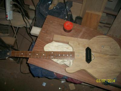

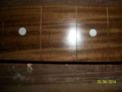

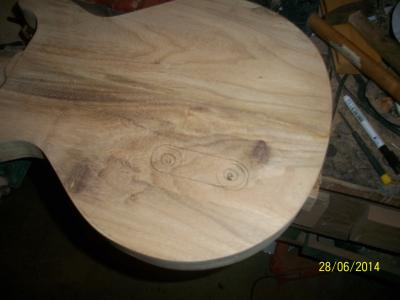

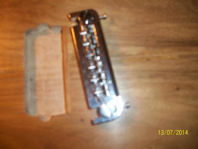

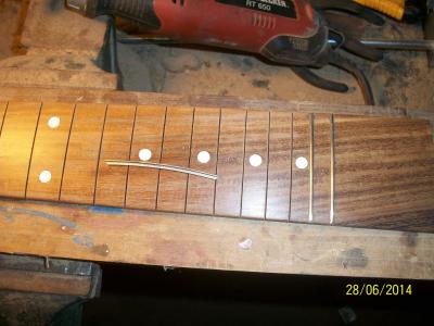

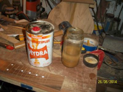

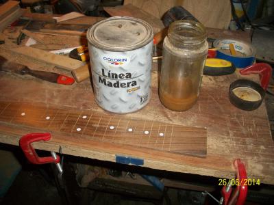

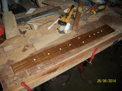

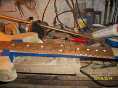

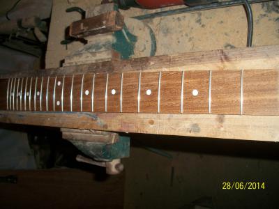

Acá sigo avanzando.... conseguí un puente que es wrap around pero permite ajustar la compensación de la cuerda,estéticamente es un poco distinto al original....pero funcionalmente es más practico, además me salio bastate más barato que el otro... dejo una foto del puente que compre (aun no lo recibí). Termine de radiar el diapasón, lo protegí con un tapa poros y lo entrasté, luego comencé con los huecos para la electrónica y hasta acá el avance.

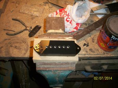

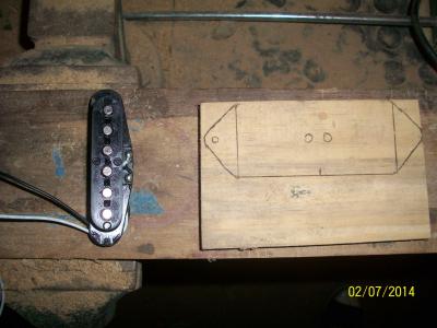

Vas muy bien compañero me interesa ver como logras adaptar una single para que parezca p90.

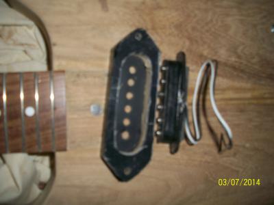

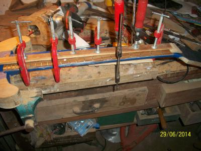

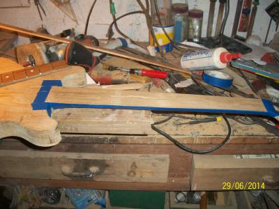

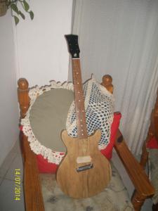

bueno encole el mástil y tambien pegué el diapason ... y ahi pongo un ensayo de cobertor para el mic.

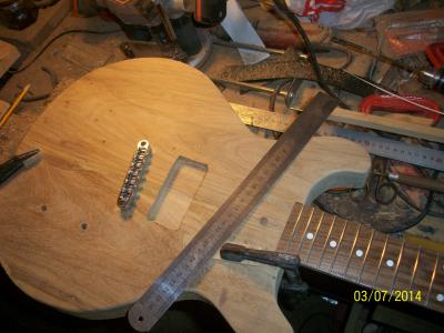

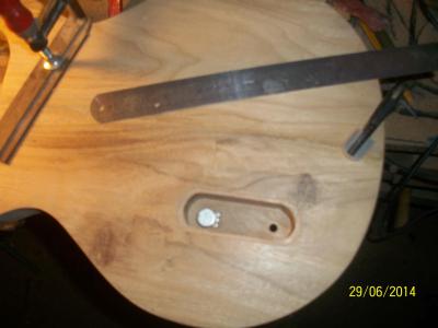

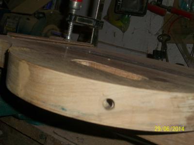

seguimos con los huecos para la electrónica

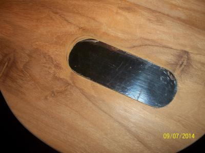

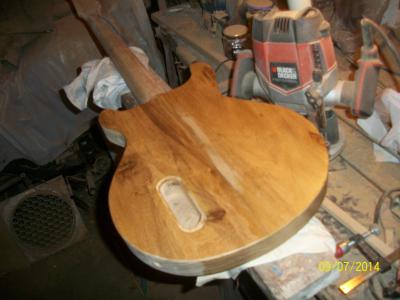

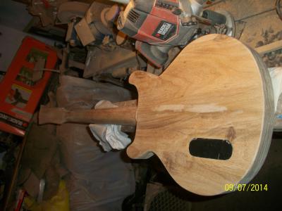

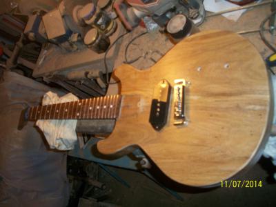

Mientras esperaba que me llegue el puente comencé con la lijada , masillada y tapada de poros, hice adem{as la tapita de la electrónica (en aluminio y plástico.

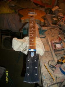

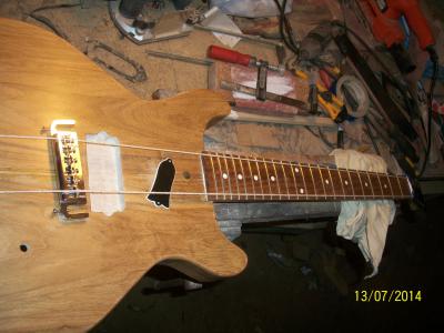

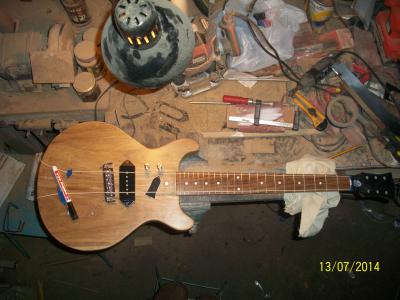

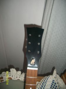

Terminada las pasadas de tapaporos y con el puente en mis manos, pegué la cejilla y medí la posición del puente e hice los orificios para los pernos y termine de hacer el conducto que lleva el cable de masa al puente,terminado eso enmascaré y pinté la tapa de la cabeza... ahora empieza la pintada.... eso si el tiempo ayuda (por la humedad más que nada)
