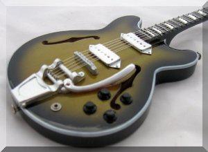

jejeje se desvirtuó el hilo... yo habia leido algo de curvado con amoníaco pero no he encontrado nadie que me dijera..si lo he hecho.... pero a preguntarlesi con solucion de agua y amoniaco funcionaba... ya que aca en argentinano se puede comprar amoníaco a lo loco.... (ya que es un precursor químico y esta regulado por sedronar) .... bueno...no he subido fotos...ya que estoy lijando... ..... por ahora....grano 240.. esta noche si tengo tiempo.... hare los agujero para el puente y cordal...este modelo segun los planos lleva un bigsby... muy fuera de mi presupuesto..asi que irá un cordal fijo no mas... ahhh otra de las modificaciones que he hecho respecto al original... es el lugar para el jack..... lo puse en los aros y no en la tapa...me pareció más cómodo y estético en ese lugar. Con el tema de color estaba pensado usar un leve tinte roble claro para fondo aros y mastil y un verde oliva con un leve sunburst en verde...algo así:

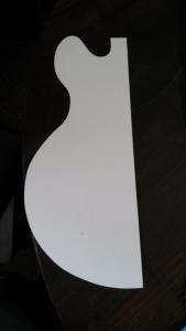

Que maestro Raditz, no te nos pongas haragán ahora con las fotos jaja. Yo con mi proyecto ahí ando, estoy por un lado, ahorrando plata para comprar las maderas que me faltan y el hardware de acuerdo a los precios que me presupuestan, y por otro tuve que acomodarme con las cursadas de la facultad que arranque la semana pasada, eso no significa que colgue nada, de hecho el sábado que viene voy a DeLuthiers si puedo acomodarme. Lo que estuve haciendo es la plantilla del cuerpo en acrilico, creo que quedo bastante bien, una boludez, pero siento que arranco el proyecto :D
Raditz
por el 03/04/2014
Si! muy bien..eso ya es empezar! espectacular...
