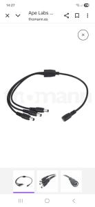

Lleva un duplicador de 3 salidas cilindricas de 9v

Creo que voy a intercalar el interruptor poniendo un alimentador especial para ello, no me complicare mas...

He metido un interruptor de esos de enchufe, solo para este pedal que es el valeton 200 y se acabo el problema...
