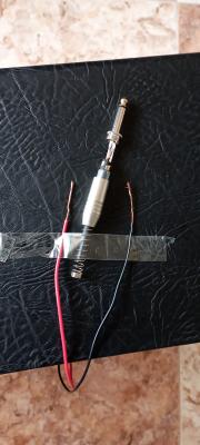

Hola buenos días compañeros, el motivo de la consulta es el siguiente. Tengo una pantalla de guitarra y quisiera saber si puedo soldar los dos cables del altavoz a un jack de guitarra y de ahí conectarlo a la entrada de un cabezal, me da un poco de grima no sea que me cargue los trafos del ampli al no usar un cable de carga. Adjunto archivo por si puede esclarecer lo que expongo, muchas gracias por anticipado.

El jack se aguanta bien las corrientes . Solo asegúrate que los cables son lo suficientemente gruesos. Y chequea que nada quede en corto circuito cuando pones la funda, cada soldadura bien aislada y sin contacto con otras partes del conector macho, porque asi si que se prende fuego todo.

Hola Juan gracias por tú respuesta, por lo que te he entendido tendría que poner un cable de más sección no?

No te preocupes, eso que muestras es un cable de carga, suéldalo bien al Jack y listo. No necesitas más sección. Si fuera cable de guitarra sería un problema, pero ese cable es de altavoz, o sea, el que se usa en cables de carga.

Los cables de altavoz son cables de carga.
Preocúpate sólo de la impedancia.

Cuando lo sueldes comprueba que no esté en corto y, de paso, mide la resistencia que te da para tener una idea de la impedancia.

Nadie lo ha comentado, pero no se pueden soldar de cualquier manera. Hay un cable que va al positivo y otro al negativo del altavoz y en el jack tienen que ir en la posición correcta, que ahora no recuerdo cual es.

#9 creo si suena raro es que estaría soldado al revés, porque el cono se movería también al revés.

El rojo (positivo) a la punta y el negro (negativo) a la masa....
