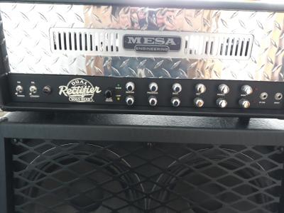

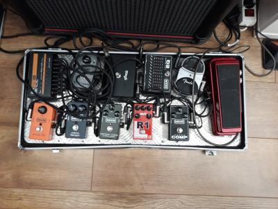

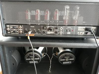

Hola amig@s:
tengo el equipo que se muestra en las fotos y me gustaría saber si existe forma de conectar estos efectos al cabezal (sin fastidiarlo) y grabar a su vez en línea (utilizando tarjeta de sonido externa, tengo una Roland Edirol UA-25), sin utilizar cajas sordas ni cosas adicionales.
No encuentro la forma.
Gracias por anticipado y feliz semana.
Micky Vega mod
por el 12/03/2018
Sin usar cajas de carga ni nada adicional, tu única posibilidad es que tengas la suerte que este diseño de amplificador envíe la señal del previo a través del send mientras está en Standby.
Para saberlo, haz la siguiente prueba: conecta tu guitarra al input y de la salida "Send" saca un cable a la entrada de tu tarjeta de sonido. Haz todo esto siempre en standby y/o con altavoz conectado para no dañar el ampli.
Por si te lo estás preguntando, para esta prueba no es necesario conectar nada al "return"
Comprueba si en tu tarjeta de sonido está llegando señal. Si es así, y es sonido (no ruido o cosas raras) es buena noticia. No obstante, tendrás que aplicar luego alguna clase de emulación de altavoz por software.

Hola Micky Vega:
pues he probado y no llega ninguna señal a la tarjeta ni da señal de sonido en el Nuendo...me lo temía.
pero lo que si te digo es que otros dual rectifier mas modernos y los triple, creo que sí dan la opción de enviar señal utilizando el cabezal sólo.
en éste no se ni como enchufar los pedales de efectos para que suenen y sin cargarme algo...
