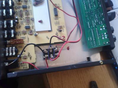

Ahora le he puesto un conmutador para seleccionar de donde quiero que vengan los vatios para el altavoz, me explico....he hecho otro agujero en la parte de la base de la chapa de forma que el conmutador asomará por debajo de la etapa cuando esté montado y...los cables de en medio son los que van al altavoz , los de la izquierda van al jack para el cabezal y los de la derecha vienen de la etapa del ampli, así como el conmutador es de dos posiciones pues en una posicion puentea el jack con el altavoz y en la otra el altavoz con la etapa del peavey, luego sueldo los cables al jack y listo
Vale lo he visto y esta de coña!!! Pero soy muuuuu torpe. Los cables que doces que van al altavoz y a la etapa, que haces cortas los del altavoz y empalmas o como.? Y los de la etapa?? No serás de Barcelona, porq te dejo mi ampli y me haces la modificación. Ya hablaríamos del donativo. Jejejeje si me puedes poner unas fotos de donde van los cables q te comento me harías un favor.

mira....te vas al altavoz y veras dos cables que bajan de la etapa...pues los desconectas...y los subes a la etapa, ahora pillate de donde sea...dos cables de esos rojo y negro de audio que son baratos y si no tienes compra un metro, que lo venden en tiendas de electronica o de tunning de coches también los venden...yo creo que los venden hasta en el Carrefour...
bueno eso...te pillas un metro de cable de esos y cortas una parte (la medida debe ser la que te permita bajar el cable desde el selector hasta el altavoz, y si un caso dejale algo de sobra... estos cables los pones en las dos patillas de en medio de manera que el rojo y el negro queden uno enfrente del otro...porque te explico...un lateral del selector sera de cbles negros y el otro de cables rojos para no mezclar positivos y negativos.
ahora que ya tiene el cable nuevo desde el altavoz hasta el selectro puesto, ponle en las dos patillas de un lado el cable de altavoz de la etapa y en el otro lado el del jack.
a ver si con tiempo te subo fotos mas detalladas con dibujitos y eso.
Ya te digo...además así ya tienes una pantalla para todos los cabezales que compres en el futuro y por 3 euros que me ha salido todo.
Nací en Barcelona pero vivo en Sevilla jejeje
IMPORTANTE!!!: LOS OHMIOS DEL ALTAVOZ DEBEN SER LOS QUE TE PIDE EL CABEZAL...ES DECIR, SI EL CABEZAL ES PARA ALTAVOZ DE 8 OHM NO LE PUEDES CONECTAR UNO DE 4, CUIDADO CON ESTO QUE FUNDES EL CABEZAL.

Sinfirma, ya se como dices. ES que iba a ciegas pq no había podido abrir la parte trasera del ampli, es que va cerrado por completo. Ahora se lo que me dices. El selector que compre a de ser de dos posiciones y el jack hembra, de 1/4"? Gracias.

Exacto, el selector debe ser de dos posiciones (una para usar el altavoz con el combo y la otra para usar el altavoz con el cabezal). Ahora fijate que los tres cables que están dentro del circulo son los tres negros, con esto te quiero decir que un lateral del selector debe tener los cables negros y el otro lateral los cables rojos.
ARTEAMP
por el 12/11/2011
En esta foto te muestro lo que te decía de que los cables centrales son los del altavoz, que son los rodeados con un circulo azul en la foto, date cuenta de que uno está en frente de otro porque uno es el rojo y va a un lado y el otro es el negro y va al otro lado, tal como te dije en el post anterior.
