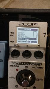

Una vez desactivado el delay, tienes que regresar a la lista de los PATCH (ABCDEF)... y oprimir de nuevo store...
te saldrá que vas a sobre-escribir el mismo PATCH... aceptas... y ya está...
la siguiente vez que regreses a tu patch, el delay estará desactivado y en la pantalla principal.
Espero que te sea útil.
Voy a editar para añadir un par de fotos.
Listo... la primera, la pantalla en donde se debe de presionar nuevamente store para sobreescribir el Patch con el delay desactivado (en modo autostore OFF)

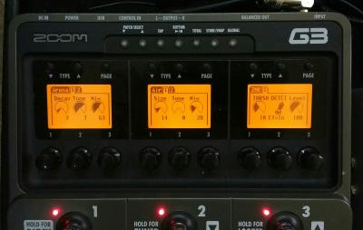

La segunda (la G3) es un vistazo de la configuración que uso para electroacústica. Antes agregaba otras cosillas en la zoom, pero desde que tengo el BodyRez, siempre está activo, dándole a la acústica las vitaminas que necesitaba.

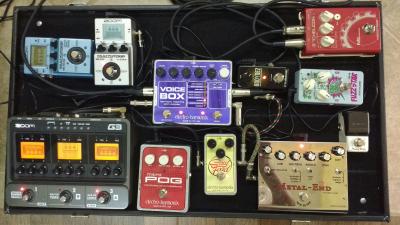

La tercera es de mi pedalera actual.
Como ven... tres Zoom para el directo :victoria:
