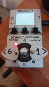

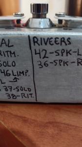

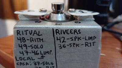

Para lo del tema de activar/activar, efectos o lo que sea, os propongo esto:
MATERIAL
- Un par de puas viejas o nuevas, yo las uso blancas.
- Un par de tornillos, tendreis que buscar el que mejor se adapta, yo he usado unos que tenia de fijar discos duros en el chasis del PC.
- Cinta adeshiva de doble cara.
Las fotos son bastante descriptivas de lo que hay que hacer.
Se crea un preset con los elementos deseados, tened en cuenta que permite hasta 6 y se pueden repetir, podeis poner por un ejemplo 3 overdrives y 3 ecualizadores, luego pisando sobre la puas navegais por los elementos, y activais/desactivais pisando el footswchit. Asi podriasi tener varios ajustes de ecualizador o de overdrives... las posibilidades son muchas, como distinto ajustes de un mismo delay ... o un mismo emulador de ampli con distintas pantallas/cabs, o diferente nivel gain...
Este metodo en directo tocando es tedioso o complicado, yo no lo uso asi, pero facilita mucho las cosas para dejar algo preparado entre tema y tema, te evita agacharte con la guitarra colgada.

#1206 No venden un fostwich para eso?
Perforar no me hace gracia.
baratijas
por el 23/07/2022
#1207
Lo unico que se perfora son las puas, el resto es adeshivo, creo que no has mirado las fotos en detalle.
Con el fooswchit si hay que perforar https://www.youtube.com/watch?v=JZitlmI37yA&t=2s minuto1:56
ToniPod
#1208 Cierto no me fijé bien.
Igual lo hago pero en vez de tornillos metálicos usaré topes de goma para no dañar los pulsadores.
