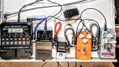

Les traigo la nueva mini pedalera ultra económica que estoy armando para mi hijo.
Con éstos tienes para sacar casi cualquier tono.
En mi caso, todo es equipo que ya tenía... Muchos en el cajón por muchos años.
Así que... A darles nueva vida.
index.php?controller=forum&action=view_attachment&attachment_id=174253
En la G1 four uso:
ZNR
IR de pantalla tipo Fender. La ajusté para que suene lo más trasparente posible (manía mía, que define mi forma de ajustar y combinar efectos)
Detune (o cualquier otra modulación).
Delay analógico
Reverb Plate
Por lo pronto se está aprendiendo algunos temas de Metallica, Nirvana, PearlJam, Collective Soul, AC/DC y Gn'R.
Primera semana del salto de guitarra clásica a eléctrica.
Es muy motivante para el estudiante el escucharse muy parecido a como escucha el disco

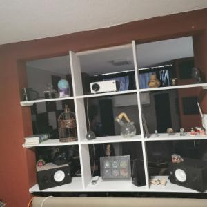

Interesante que mencionas al Fly3.
A muy poco volumen... Donde mejor suena es por la entrada auxiliar del pequeño ampli (o por los monitores de campo cercano del homestudio)
index.php?controller=forum&action=view_attachment&attachment_id=174257
Realmente el Blackstar Fly3 tiene diseñada una acústica bastante compensada. Sorprende lo bien que maneja el full range con sus 3".
index.php?controller=forum&action=view_attachment&attachment_id=174258

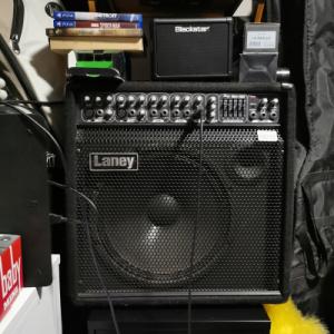

Me extiendo un poco más:
Ya para hacer ruido en serio, tiro de mi Laney AH150 (150 w, 12 ", full range). Es el que solía utilizar en mis shows OneManBand de los años pre-pandemia.
Pero para uso exclusivo en dormitorio (o incluso como monitores multimedia), el par de Fly3 funcionan excelente.
