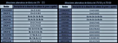

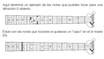

En mi nueva JTV 89 le a pasado algo curioso con el selector de afinaciones que se volvio loco, le hice reflash de todas las versiones, le hice lo de ponerla de fabrica y nada, se quedo corrompida.
Ahora cuando tocas cualquier afinacion suena un churro, pero el afinador externo que capta su vibraracion lo marca correcto, creo que la unica manera de volverle a poner las afinaciones, sera memorizar una por una tocando el acorde correcto como indica el manual con la afinacion standard...Y alguien (un musico) me tendria que esplicar como lo hago con todas las afinaciones
demelero
por el 21/09/2022
Tengo la 89, y me gustaria poner las de las 59/69
