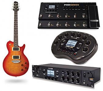

EL POD X3 DE RIÑÓN NO TIENE ENTRADA PARA LA VARIAX.
No me hagas eso que no se si te la puedes cargar.
Lo normal es usar los cables RJ-45 para conectar un PC al router de tu casa. NO enchufes ahí la variax que te la puedes cargar.
Los de Line 6 han reutilizado el conector RJ-45, y le han dado dos usos.
Uno de los usos es conectar la Variax, que es el que tú quieres pero el POD no te vale..
El otro uso es conectar un POD de riñón (o de rack) con su pedalera controladora, estilo FBV. Es esto lo que tiene el POD X3 y ahí no no no tampoco debes enchufar tu variax.
Si quieres una entrada para la variax te vas a tener que buscar otro, si quieres de la misma época o familia podría ser un POD X3 LIVE o el RACK. O un HD500, HD500X, uno de rack o un helix.

Pues es muy posible que hayas fundido la guitarra y/o el POD. Tal y como te indican, la entrada del POD de riñon no es una entrada VDI para conectar la Variax, es para la pedalera externa.
La Variax ya no te funciona ni con el cable normal de guitarra y usando la bateria?
