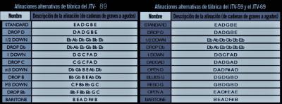

A la hora de comprar:
Tienes que saber que las JTV, Shuriken y Standard tienen diferentes afinaciones alternativas, tambien pastillas y posicion.
Por ejemplo la s 59 y 69 tienen afinaciones abiertas, cosa que la 89/F tienen DROP,s (Lo veras reflejado en los potes/rosca)
Estas afinaciones que vienen de fabrica las puedes cambiar fisicamente (adjunto parte del manual donde se describe como hacerlo) con este metodo puedes poner la afinacion que quieras en tu JTV.
