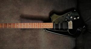

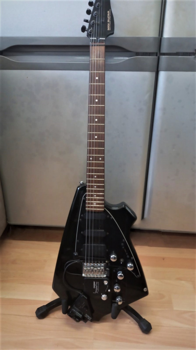

En mi Variax 89 si que se puede sacar el pote de plastico de seleccion de guitarras, y tiene un tope que podria romper , para que gire sin fin, pues en mi nueva guitarra VARIAX - FRANKENSTEIN se coloco la botonera invertida por tema de espacio y no veo las guitarras en el selector
Responder
Citar
#427
Al final rompi la pestaña del pote, para que girara sin fin .
Tambien , dondole golpecitos al pote de plastico se desprendio la tapeta de arriba cromada de la parte de abajo cilindrica con los nombres de las guitarras.
El pote de plastico solo de puede colocar presionando de una manera por que el orificio tiene la forma de " D ", estonces le das la vuelta y lo vuelves a encajar y ahora ya ves los modelos de las guitarras, que antes estaban mirando a los pies.
Ahora solo me queda volver a ponerle la tapeta cromada.
Nota: las guitarras ahora se leen al reves, pero se leen (como en los espejos):
